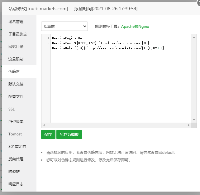

在阿里云申请的SSL证书,对主域名做了伪静态到www,但是打开会自动跳转到其他网站,求助

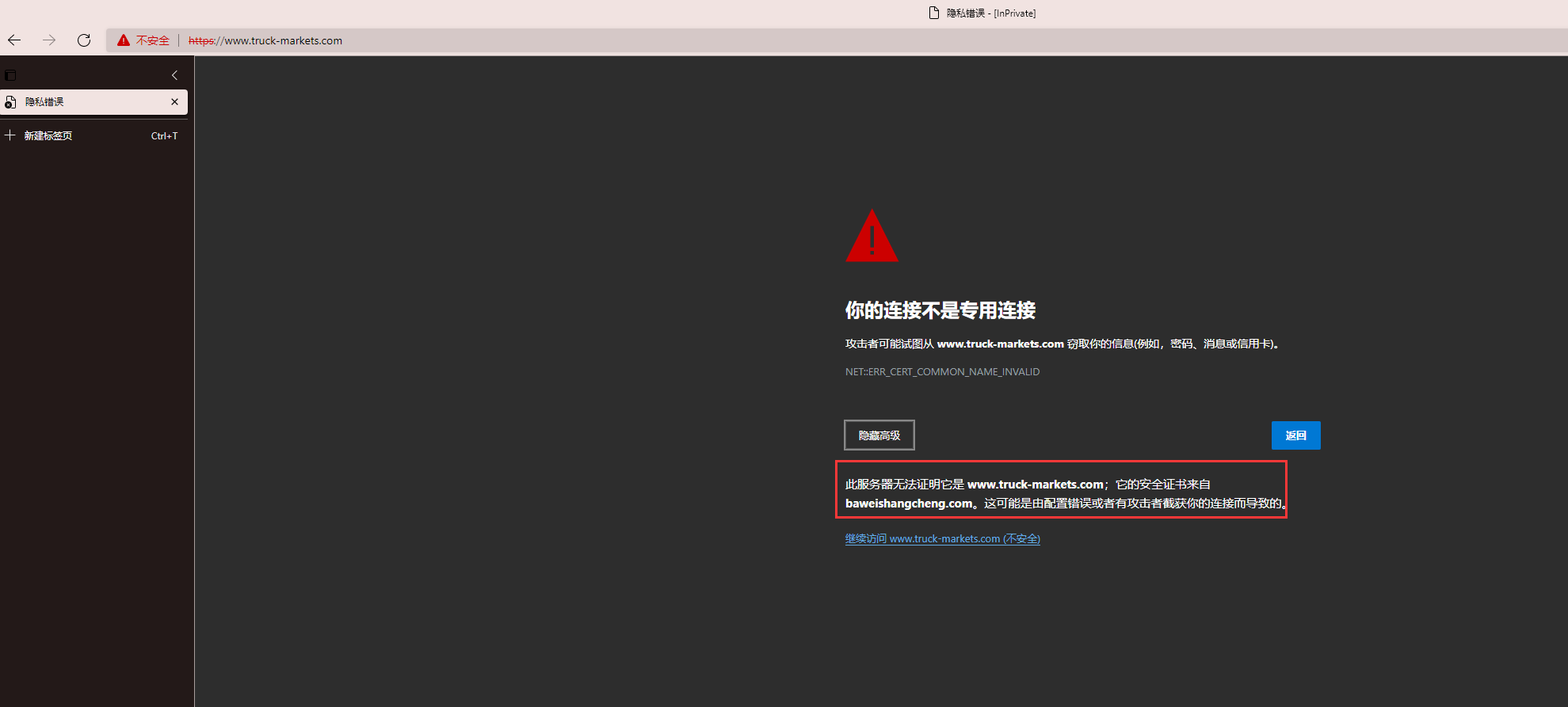

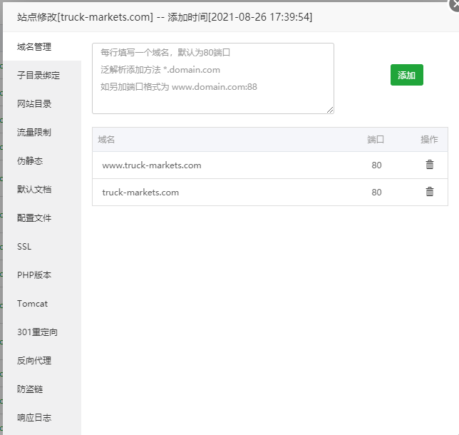

发表于 2021-8-30 11:08:27 | 显示全部楼层
如图所示
发表于 2021-8-30 11:14:54 | 显示全部楼层
您好,这个访问正吗?您把不正常的域名贴上来看下?

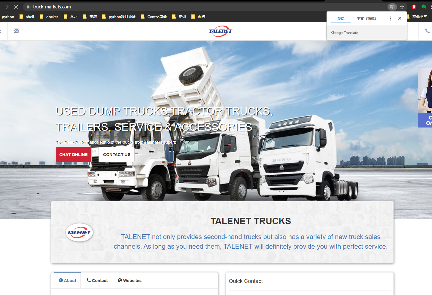

发表于 2021-8-30 11:28:25 | 显示全部楼层
正常:truck-markets.com
不正常:www.truck-markets.com
不正常:tataboiler.com、www.tataboiler.com

发表于 2021-8-30 11:58:10 | 显示全部楼层

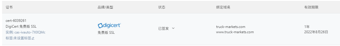

这是SSL证书

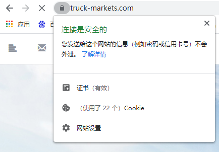

发表于 2021-8-30 12:00:42 | 显示全部楼层
如图所示

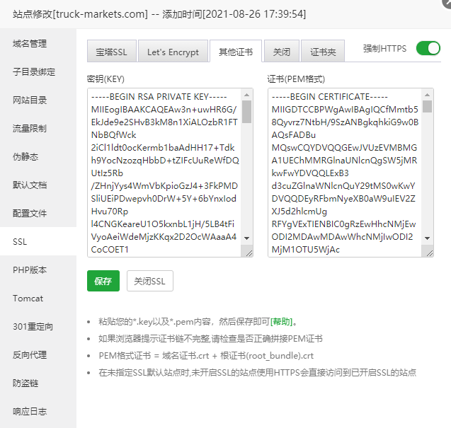

发表于 2021-8-30 12:01:28 | 显示全部楼层
大炮运维V587 发表于 2021-8-30 11:47
您好,您如果
这些域名没有使用SSL证书,就不要开启强制https,或者给 www.truck-markets.com
truck-mar ...
您看下帖子的下方

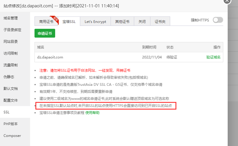

发表于 2021-11-3 11:24:55 | 显示全部楼层
大炮运维V587 发表于 2021-8-30 12:04
您好,您方便的话发向日葵远程连接码或者ToDesk的远程连接码,我远程过去看看 ...
你好,又碰见类似问题,域名添加的有SSL,但打开显示不安全,看了一下使用的是其他网站的ssl
发表于 2021-11-3 14:52:55 | 显示全部楼层
您好,您截图发下您的SSL证书配置的地方,是否正确,另外如果使用了CDN等操作,也需要在CDN那边更新您的域名证书的
