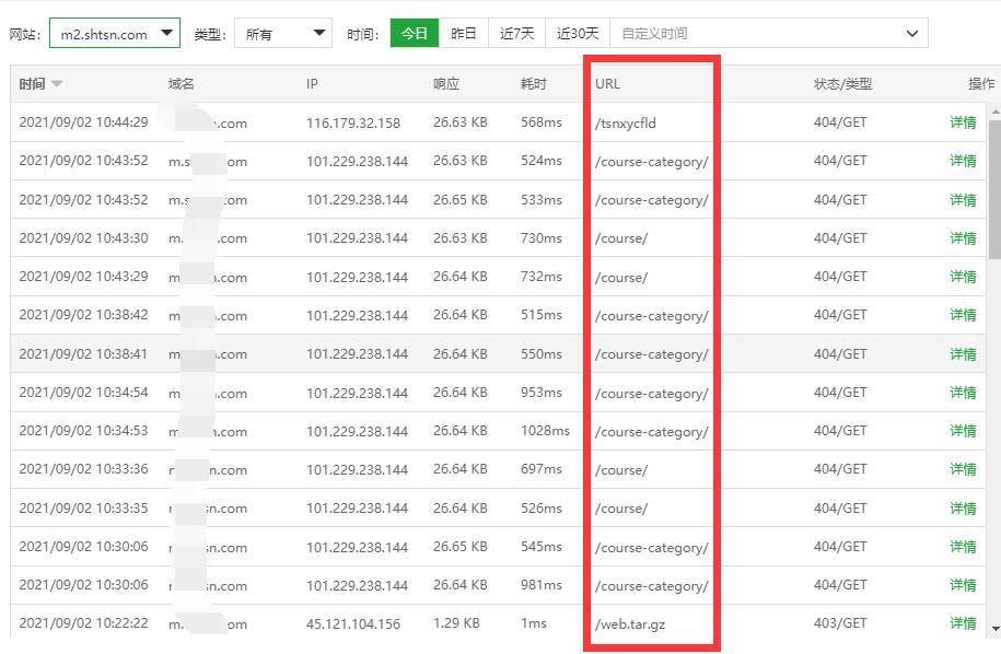

早一段时间更新了宝塔,就出现这个错误数,一直有ip在点击错误链接,是怎么回事呢?要怎么设置才能不出现这个现象呢?
发表于 2021-9-2 10:52:22 | 显示全部楼层
您好,首先这个问题和更新面板没有关系的,您的问题是被人扫描了,访问的url地址您服务器上没有,就报404了。建议在防火墙上开启拦截非浏览器 拦截

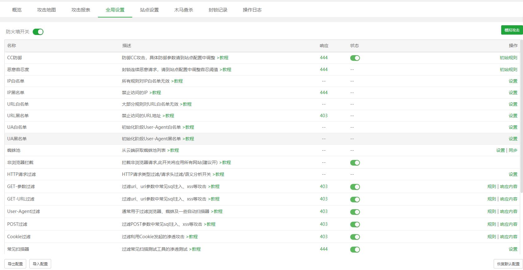

防火墙目前是这样的状态,还需要注意一下其他的方面吗?对于防火墙要怎么设置才能防护的更好呢?麻烦您给讲解一下。
发表于 2021-9-2 11:41:08 | 显示全部楼层
宝塔用户_chxabm 发表于 2021-9-2 11:22
防火墙目前是这样的状态,还需要注意一下其他的方面吗?对于防火墙要怎么设置才能防护的更好呢?麻烦您给 ...
开启非浏览器访问,可以拦截绝大多数的扫描。你目前的情况就是扫描。可以观察下扫描的IP地址,把他放到您服务器的网络安全组黑名单中

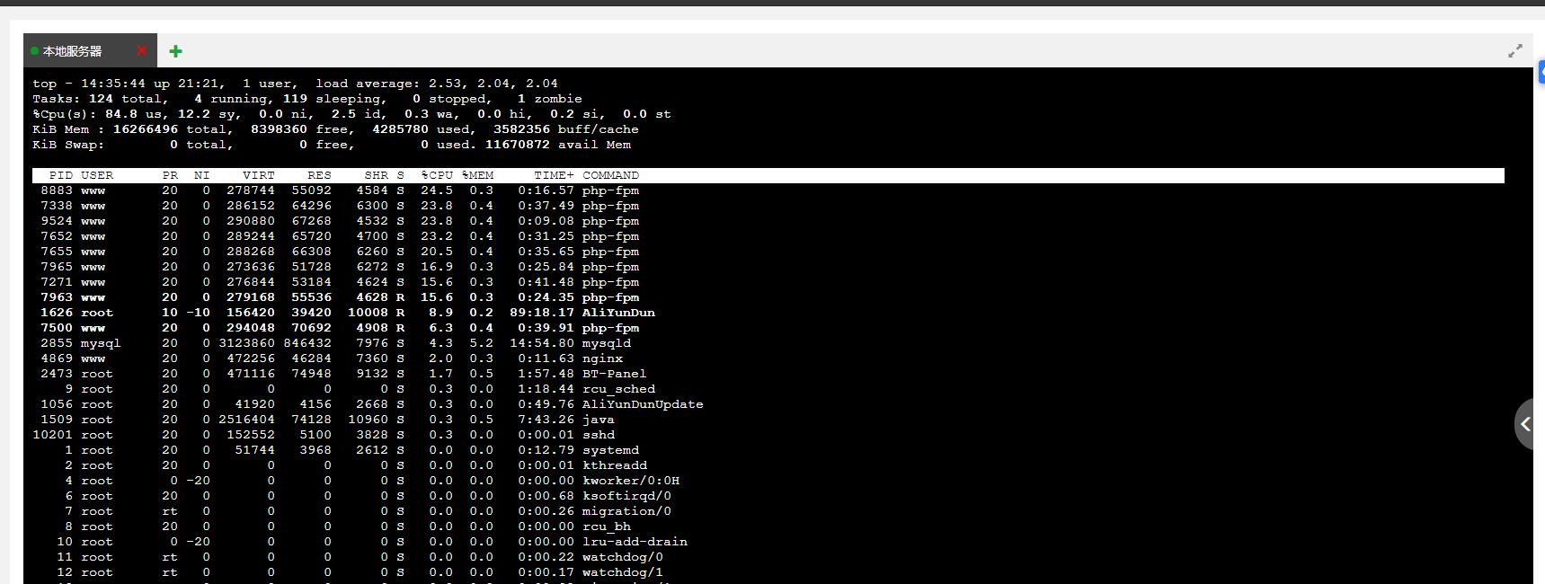

我刚看了一下是一下高一下低的 比较高的时候,top就是这样显示的,这是什么情况呢?
看着是php进程太多,但是这个top 命令无法直观看出是什么引起的php的进程消耗资源
使用 yum install htop -y && htop
F5可以看出正个进程树,能分辨出是什么占用的服务器资源类似于这样

不太会操作,是直接在宝塔那里点击终端,输入yum install htop -y && htop这个命令吗?

刚执行了一下还是那个php过高,是什么情况导致的呢?但是没有一直出现100% 一会上去一会就会下来。
