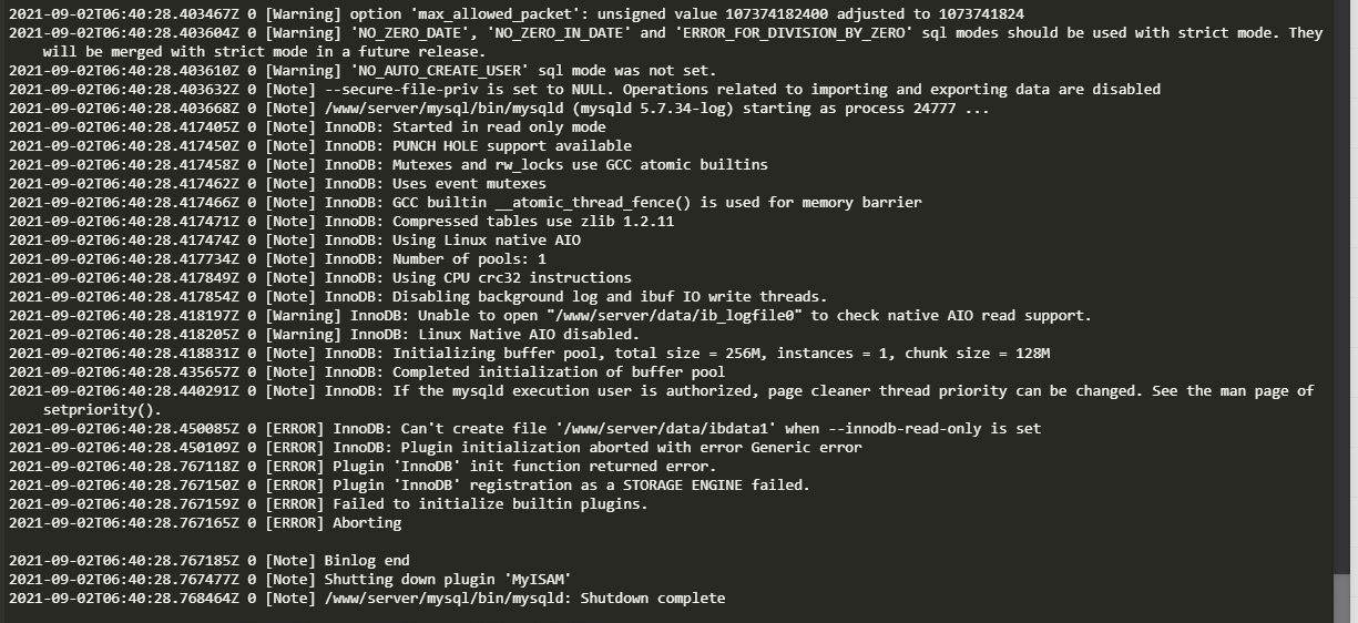

更新mysql版本提示错误
发表于 2021-9-2 14:09:28 | 显示全部楼层
您好,您把上面的错误信息截图贴上来,正好把安装过程中产生的错误给漏掉了
发表于 2021-9-2 14:44:12 | 显示全部楼层
大炮运维V587 发表于 2021-9-2 14:09
您好,您把上面的错误信息截图贴上来,正好把安装过程中产生的错误给漏掉了 ...
现在安装是过去了 把mysql数据更新的最新了  但是还是有错误 错误还是这个 不知道怎么处理了数据库备份 日志啥的都没有

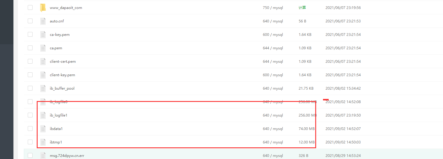

发表于 2021-9-2 14:57:03 | 显示全部楼层
塵世不再 发表于 2021-9-2 14:44
现在安装是过去了 把mysql数据更新的最新了  但是还是有错误 错误还是这个 不知道怎么处理了数据库备份 日 ...
/www/server/data
发表于 2021-9-2 15:04:00 | 显示全部楼层
大炮运维V587 发表于 2021-9-2 14:57
/www/server/data
到这个目录下看下您的数据库文件权限,如果和我的不一样,请修改和我的一样
发表于 2021-9-2 15:04:03 | 显示全部楼层
/www/server/data
你好 这边权限是一样的  但是只有 ibdata1文件  文件大小变成 0M了  应该如何修复一下
