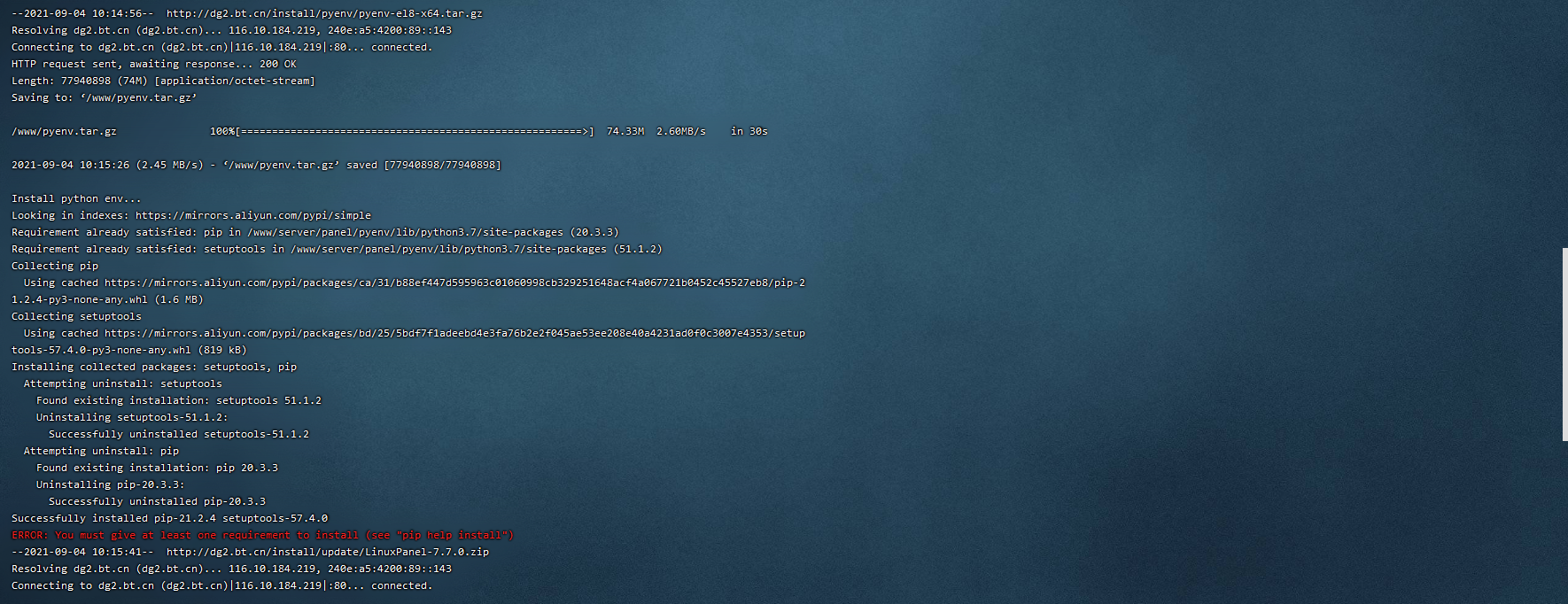

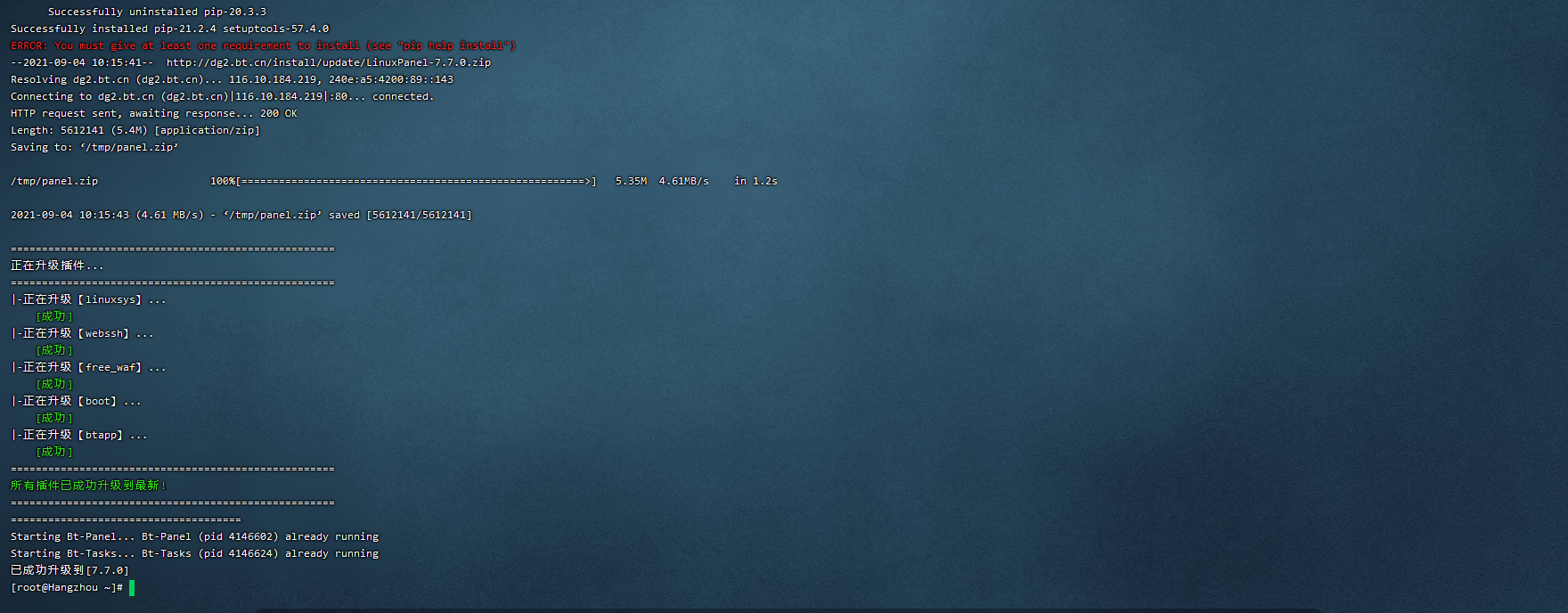

您好,将您的错误日志与我服务器面板测试返回对比发现你那边是少了个字段导致
而我们面板是存在的,建议您执行一楼发的命令执行过程截图发我看下

发表于 2021-9-4 18:12:47 | 显示全部楼层
而我们面板是存在的,建议 ...
,截图发了!
