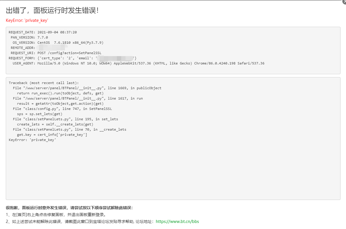

面板绑定了域名。开启了ssl。
用的是Let's Encrypt SSL。
以前一直没问题都是自动续签的。
但是今天发现续签失败了。
关闭面板ssl重新开启报错。
但是在网站管理那里申请ssl是可以成功的。
用的是dns验证方式。
但是那里申请成功的没有用。

已处理,具体问题是用dns申请的证书没有显示绑定面板的域名,所以没有匹配不到,现在已经对通配符做处理了。后续有类型的用户可修复面板

对。我自己申请是可以的。但是在设置里面选择开启ssl就不行了。提示面板运行错误。和上面的那个截图一样。

发表于 2021-9-4 11:11:03 | 显示全部楼层
谢花郎 发表于 2021-9-4 11:02
已处理,具体问题是用dns申请的证书没有显示绑定面板的域名,所以没有匹配不到,现在已经对通配符做处理 ...
已解决问题!多谢!
