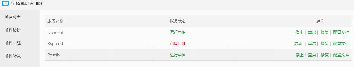

【待反馈】宝塔邮局管理器,Rspamd已停止
发表在 Linux面板2021-9-5 18:40 [复制链接] 14 19730
服务名称  服务状态   操作
Dovecot        运行中        停止 重启 修复 配置文件
Rspamd        已停止        停止 重启 修复 配置文件
Postfix           运行中        停止 重启 修复 配置文件
这个影响大不大?
这三个会轮流停止状态,需要自己启动,这个怎么解决?

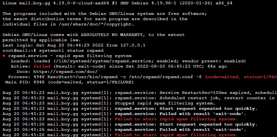

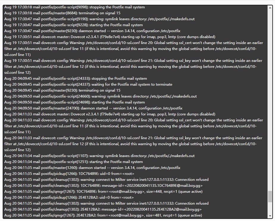

日志2
日志2
日志1
日志1
运行完命令,Rspamd还是不能运行,
各种方式都尝试了。卸载邮局重新安装,修复三大服务。
帮看看,到底是什么情况?
发表于 2022-8-20 14:27:33 | 显示全部楼层
mymyboss 发表于 2022-8-20 12:46
运行完命令,Rspamd还是不能运行,
帮看看,到底 ...
命令行执行
  1. systemctl  status rspamd
发表于 2022-8-20 14:50:00 | 显示全部楼层
还是不行,启动不了

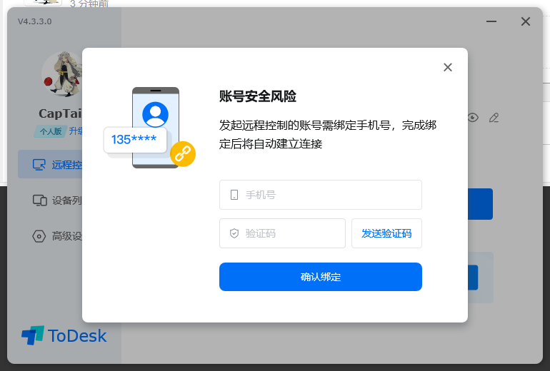

Todesk下载一个,然后论坛私信发我Todesk远程连接信息
发表于 2022-8-20 15:46:34 | 显示全部楼层
mymyboss 发表于 2022-8-20 14:50
还是不行,启动不了
Todesk远程连接提示的需要
发表于 2022-8-20 15:47:13 | 显示全部楼层
谢花郎 发表于 2022-8-20 15:46
Todesk远程连接提示的需要
已经绑定了

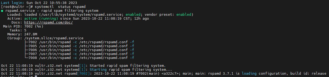

@谢花郎 请教以下,我邮局服务器的服务状态里面 Rspamd 显示 已停止,
但是我SSH进服务器用命令 systemctl  status rspamd 查看貌似rspamd是active的,请问这个是邮局服务器显示问题吗?有什么方法测试它是否正常呢? 11.jpg
发表于 2023-10-23 16:41:22 | 显示全部楼层
但是我SSH进服务器用命令 systemctl  s ...
我也是跟你一个问题呀 显示已停止 ,但是我是重装了系统 怎么还这样 我是centos7.9,我用命令看他是运行状态呀,怎么宝塔显示已停止啊
