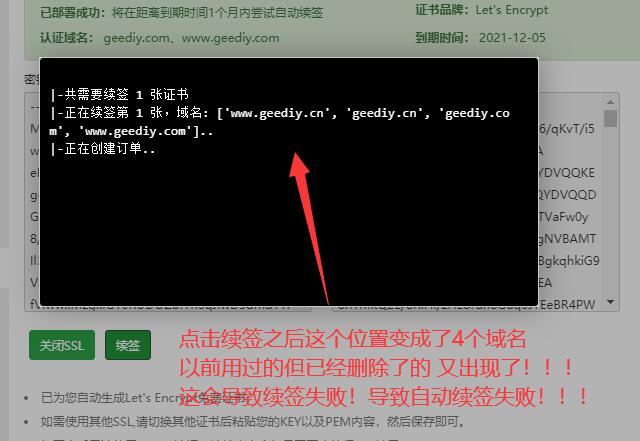

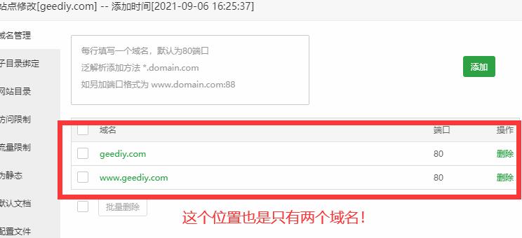

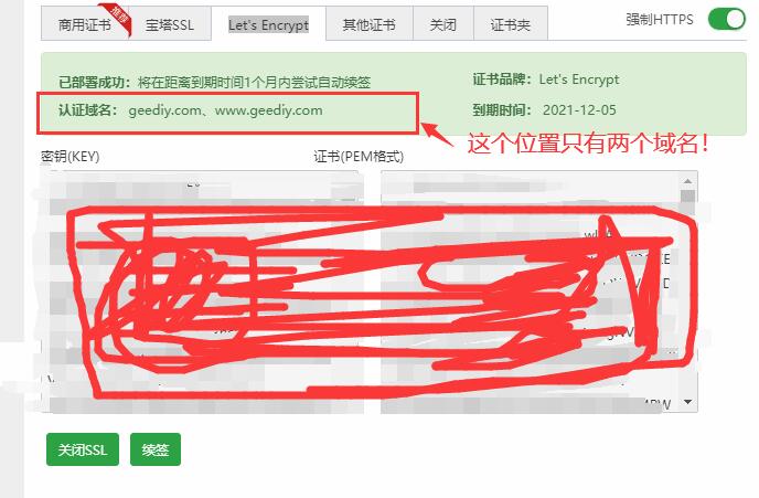

Let's Encrypt SSL证书 在续签时会把网站已经删除绑定的域名算在续签之内  导致续签失败!!

您好,续签的条件是您当时申请证书的时候,是哪几个域名的证书,然后续签的时候也就依据当时申请证书的时候的域名进行续签,续签的时候不允许有失败的域名,如果有失败的域名,那么整个续签任务也会失败。您如果不想现在没有使用的域名续签,需要关闭SSL,重新申请当前的。

您好,续签不是根据网站绑定域名来的,而是根据上次申请证书时选择的域名来,如果希望按当前绑定的域名签发,请关闭SSL重新申请
续签本质是将上次申请的SSL证书续签,而不是按新的来

根据测试这个续签功能就是有bug 就是更换域名之后重新申请Let's Encrypt证书 等到续签的时候又会变成更换域名之前的旧域名!!! 这个算不算bug.jpg

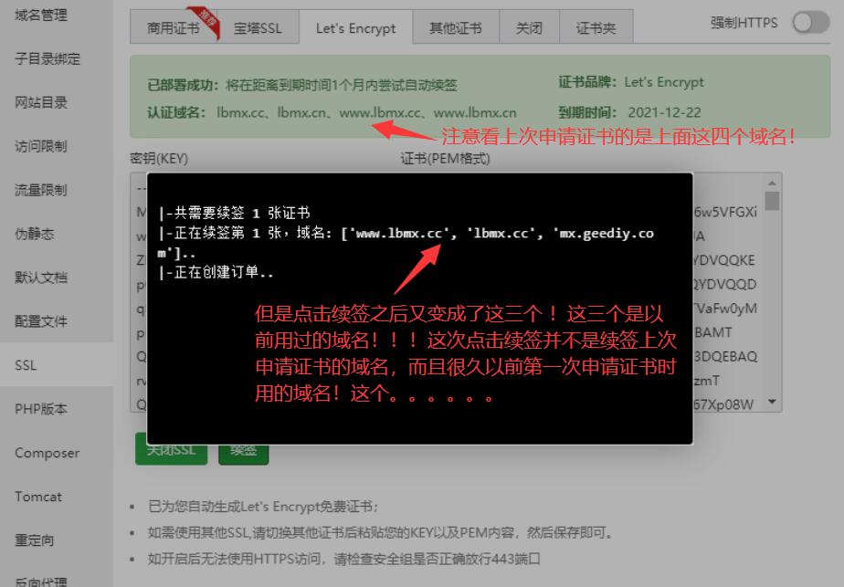

确实有这个问题,申请证书后,再添加或删除域名,再续签就有问题,还是按照之前的域名来,所以会出错。

不行 刚刚又试了 还是存在问题 计划任务删了 证书也删了 都删除了 ,正常申请证书是没问题的,但申请之后只要再点续签就还是会多出以前用过的但现在不用的域名!希望能修复这个问题我现在已经更新到宝塔7.8.0了 !
