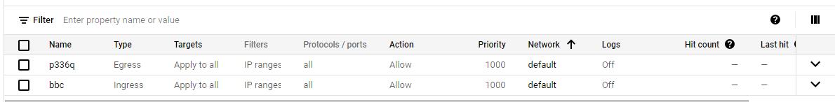

发表在 Linux面板2021-9-9 17:20 [复制链接] 10 2601
通过 http://tool.chinaz.com/port  站站平台查询的,不知道那里出问题了
发表于 2021-9-10 09:59:33 | 显示全部楼层
宝塔用户_lmijoj 发表于 2021-9-9 17:33
你看一下,主机商那边已经全部放行,宝塔后台也已放行,但是通过站长工具查询,就是没有开放,现在不是 ...
您好,服务器面板上已经放行,未使用的状态是没有服务使用这个端口,使用站长工具查询,未开启,说明外网未放行该端口,如果您确定自己已经在网络安全组放行,请联系服务器运营商排查上游网组的问题

发表于 2021-9-9 17:32:04 | 显示全部楼层
运维阿宏 发表于 2021-9-9 17:28
您好,正常放行端口后端口不通问题排查,请按照以下检查:
1 服务器后台有安全组或者防火墙的,检查有无放 ...
发表于 2021-9-9 17:33:17 | 显示全部楼层
你看一下,主机商那边已经全部放行,宝塔后台也已放行,但是通过站长工具查询,就是没有开放,现在不是程序有没有使用的问题,是开放了,但是提示还是关闭
