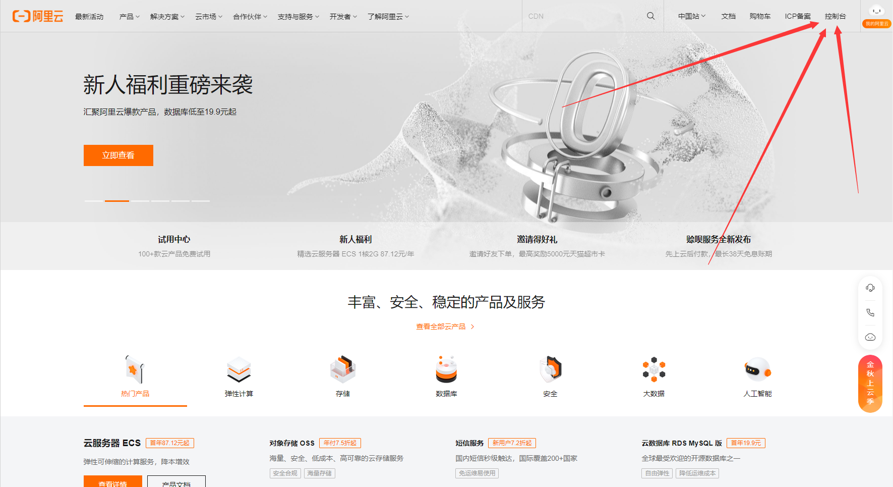

登录阿里云官网,找到[控制台]按钮,点进去进行下一步

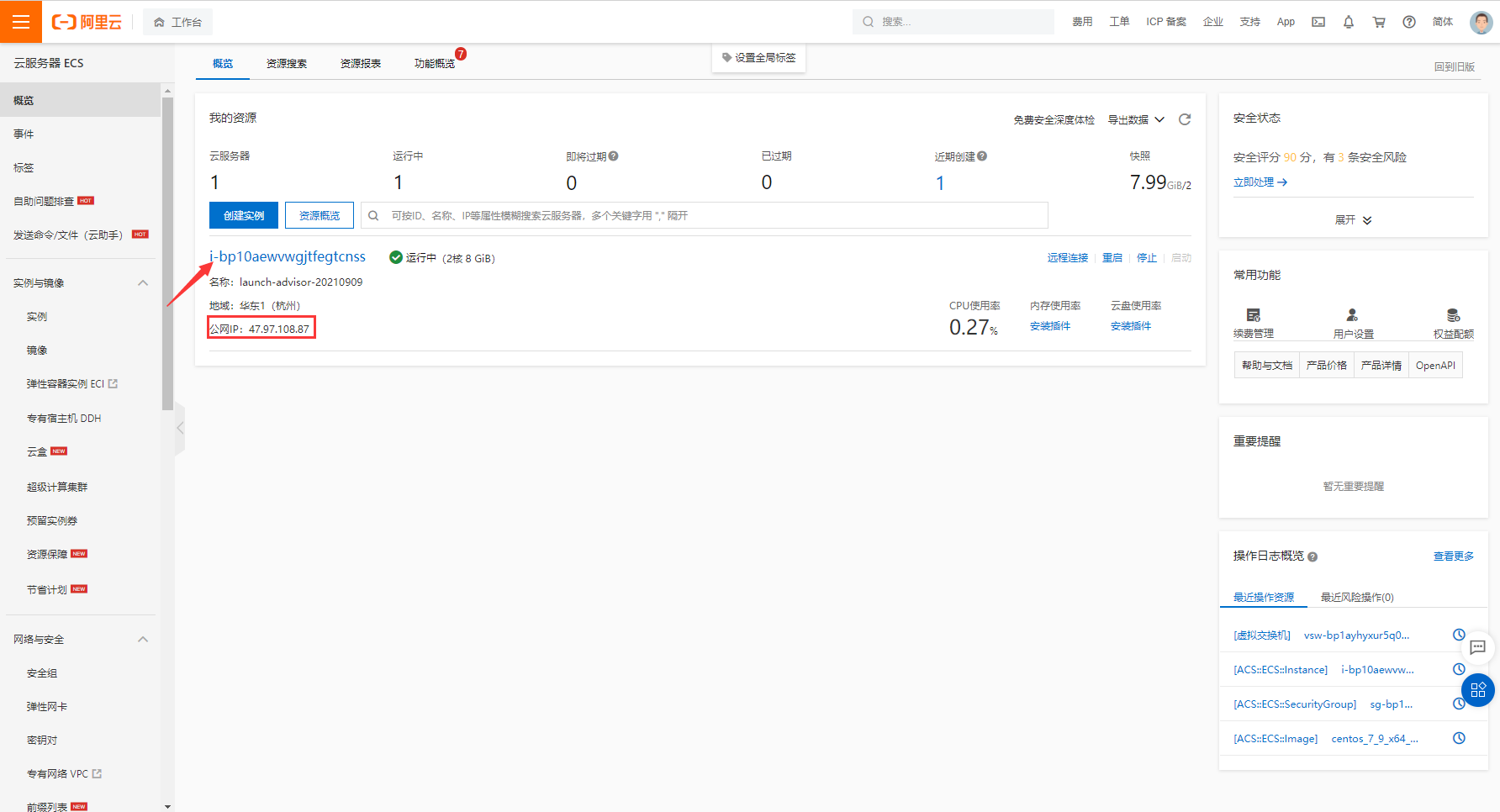

在产品与服务这一页,找到[云服务器ECS]块,点进去进行下一步
找到您的云服务器,一般上面会直接显示IP,根据IP确定是需要设置安全组的服务器,点进去进行下一步

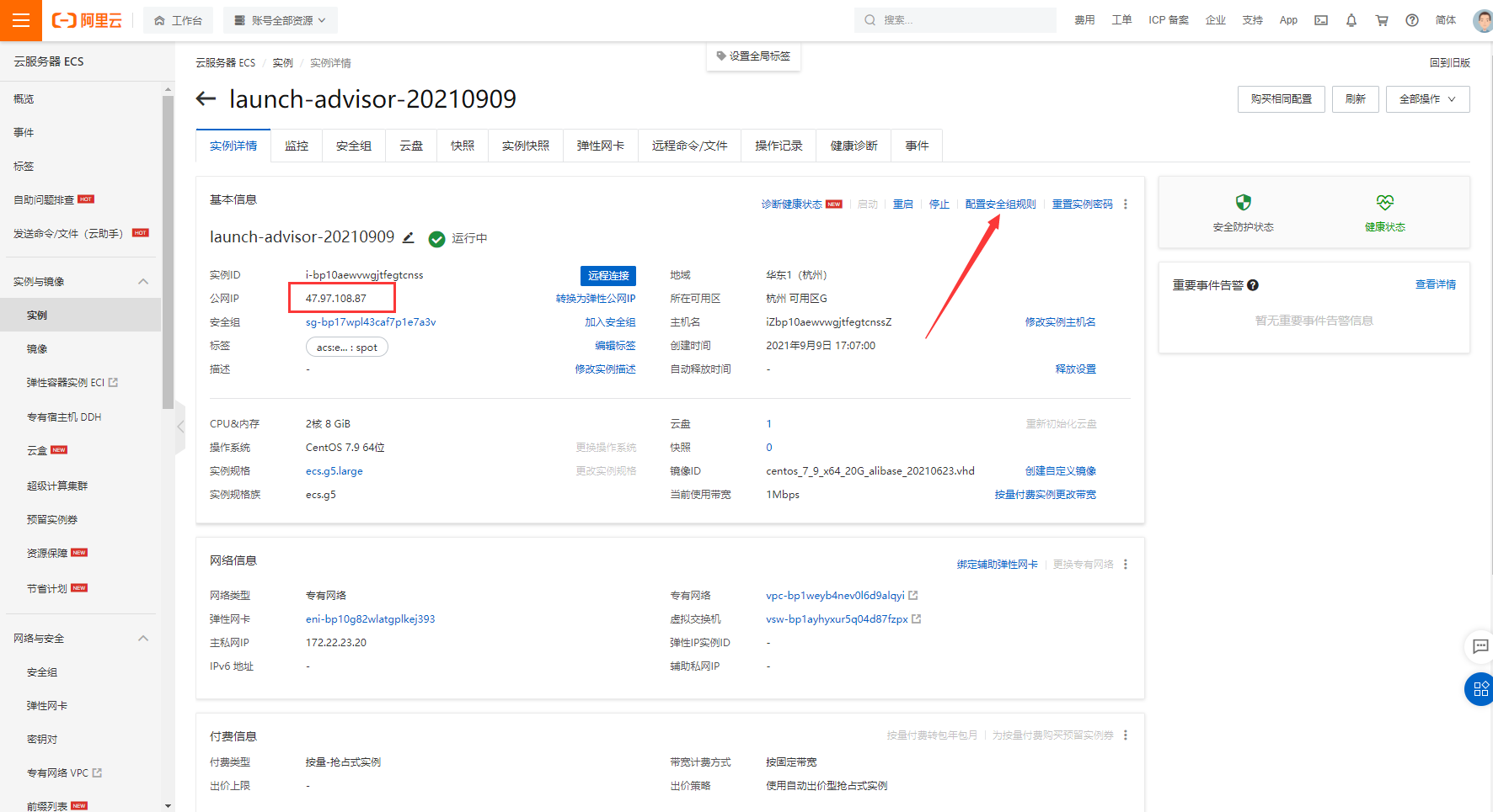

按照下图,点击[配置安全组规则]

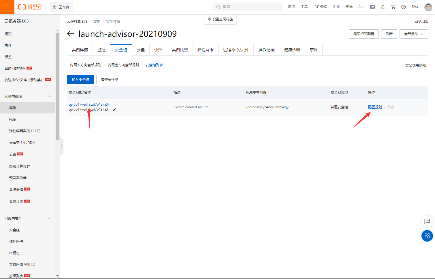

直接点左侧的实例,也是可以进去安全组配置的;直接点左侧实例的话,会显示已有的云服务器,找到需要设置安全组的那台,按照下图的箭头,点击更多--->网络和安全组--->安全组配置
随后将会看到一个安全组,点击右侧配置规则进行当前安全组配置页面

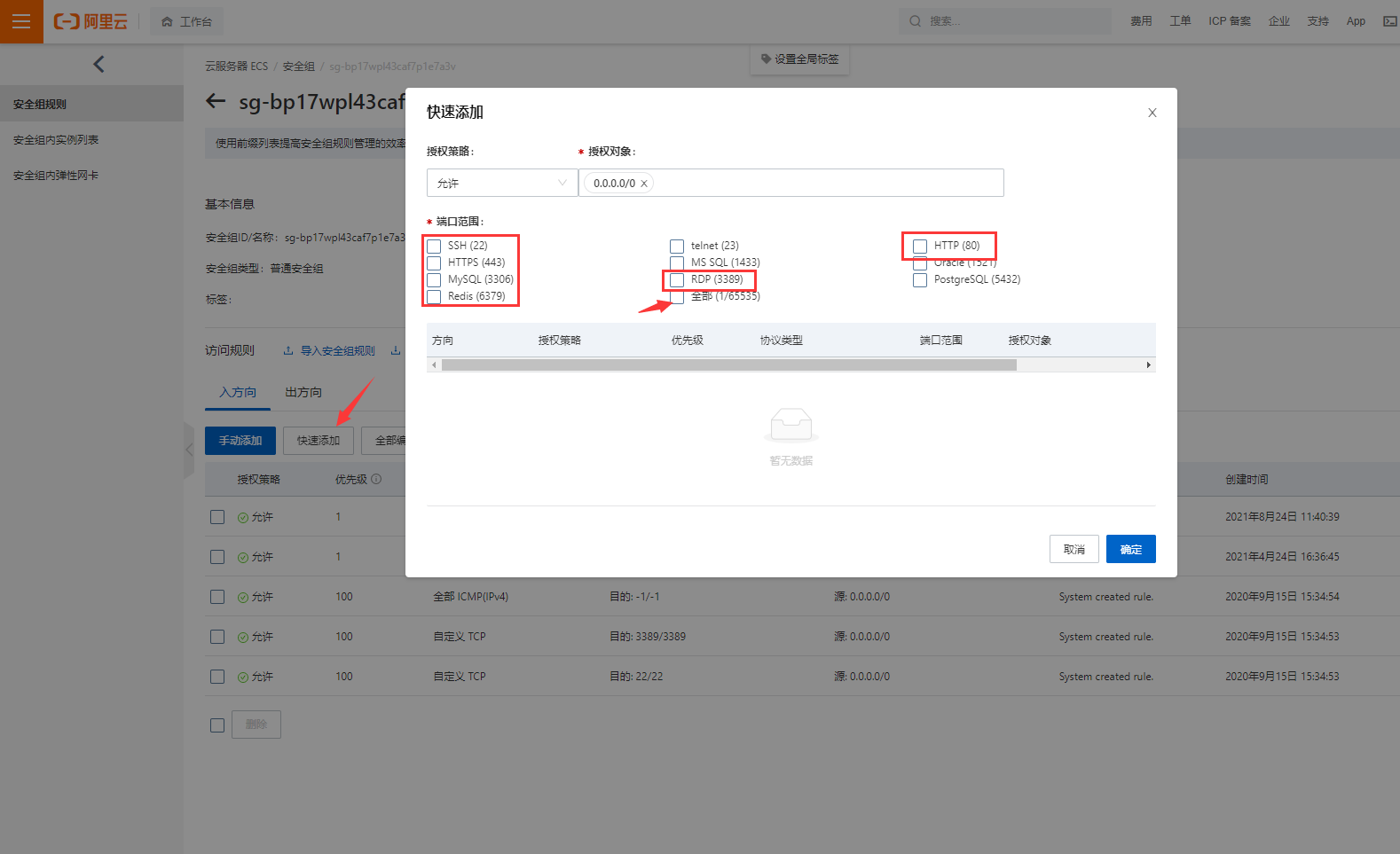

仅需配置入方向的,快速添加有阿里云展示常用的一些端口,点击添加放行即可,如果需要可以点击放行全部端口。
出方向无需配置,阿里云安全组出方向默认允许所有访问,即从安全组内ECS访问外部都是放行的。
手动添加的话,直接输入端口号即可,可以输入多个端口号,用英文输入法逗号(,)隔开;源一般设置0.0.0.0/0,如果需要指定IP访问这个端口的话,源设置指定IP或段即可
