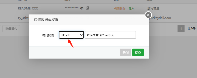

但是刚刚我去my.cnf文件里找skip-grant-tables 没找到。
然后现在我想改一下数据库权限一直提示数据库管理密码错误。

发表于 2021-9-10 16:34:58 | 显示全部楼层
小株 发表于 2021-9-10 16:29
非常感谢,已经按照你的操作去做了,这会暂时没有出现错误了,看后面还出错的话在传日志给你。
但是刚刚 ...
修改下管理员的密码
参考这个教程试试
https://www.bt.cn/bbs/thread-40225-1-1.html

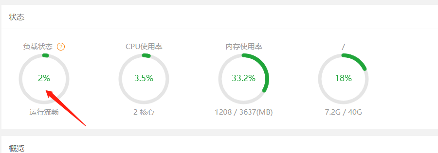

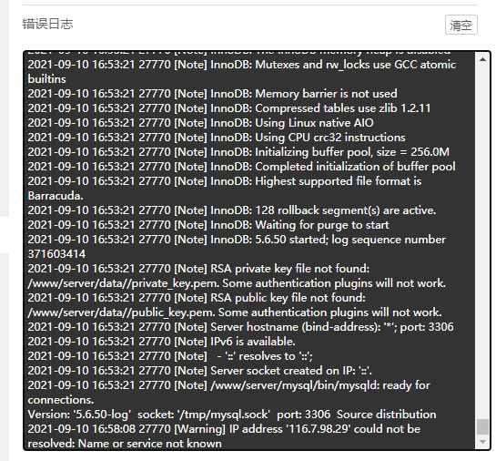

这是最新的错误日志,刚刚出错的时候我看了一下负载状态是满的。
有error级别的吗?
发表于 2021-9-10 18:32:55 | 显示全部楼层
没有呀,最近都为这个问题烦很久了,一报错数据库就会自动停止
