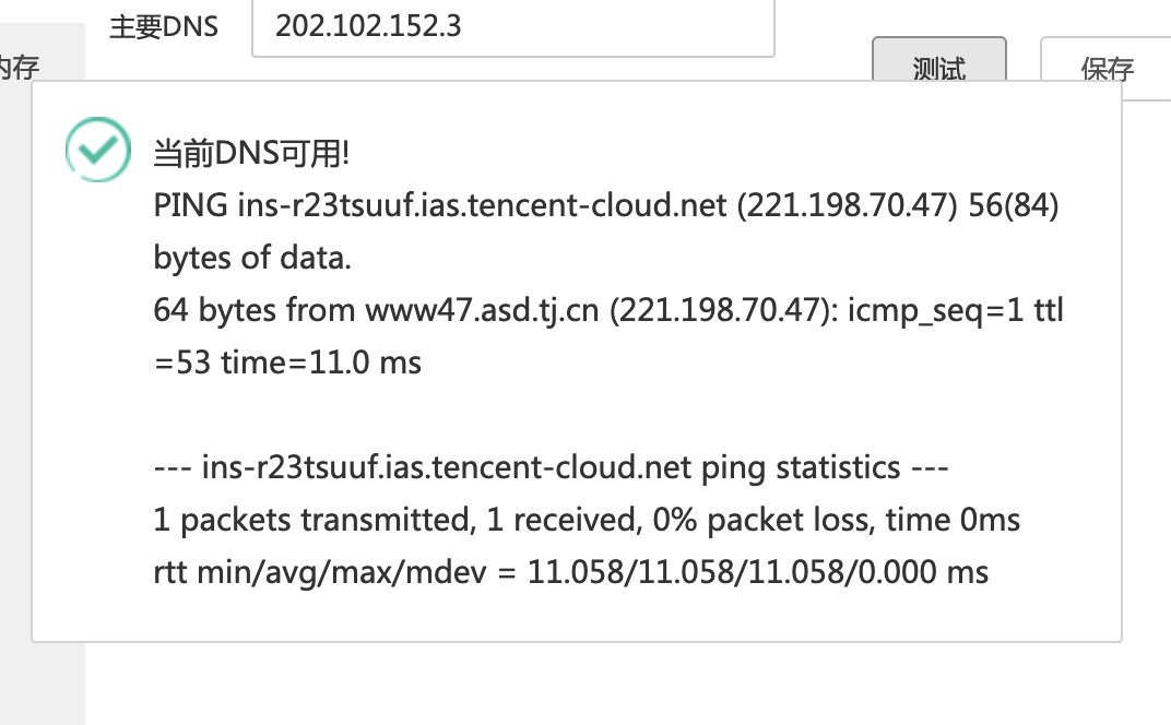

济南联通的服务器,DNS正常 截屏2021-09-11 21.33.47.png 执行命令了也不行,修复也不行!
