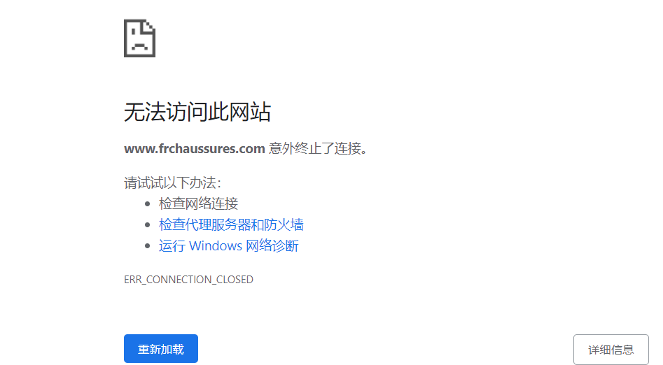

【已解决】网站带https的都打不开了。显示意外终止链接
发表在 Linux面板2021-9-11 16:20 [复制链接] 11 8615
检查过443端口,安全那边443端口是放行的。
另外这个服务器所有网站的证书都在面板里申请不了。宝塔版本5.9.2

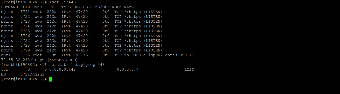

发表于 2021-9-11 16:38:11 | 显示全部楼层
jzzgf 发表于 2021-9-11 16:32
你好,能帮我看一下吗,如何查看是否被占用
系统下执行下面的命令检查一下
  1. lsof -i:443
  2. netstat -lntup|grep 443
另外,建议您升级面板到最新的7.7使用,5.9已经停止维护了
发表于 2021-9-11 16:43:18 | 显示全部楼层
堡塔安全赤井秀一 发表于 2021-9-11 16:38
系统下执行下面的命令检查一下
你好,查出来是这样的。这个代表什么意思
发表于 2021-9-11 16:44:46 | 显示全部楼层
jzzgf 发表于 2021-9-11 16:43
你好,查出来是这样的。这个代表什么意思

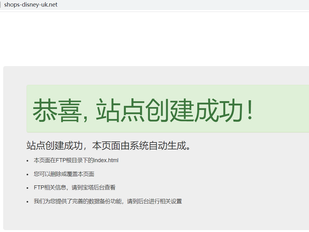

发表于 2021-9-11 16:54:32 | 显示全部楼层
堡塔安全赤井秀一 发表于 2021-9-11 16:44
您将www.frchaussures.com这个网站删除,重新添加一下,初始化一下配置文件;
注意删除时不要删掉数据库 ...

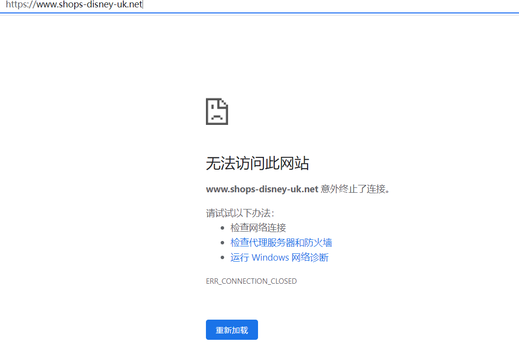

你好,我将一个原来开启过ssl的网站绑定的域名删掉,然后重新新建了它。现在http是能打开默认页的,https还是会显示意外终止链接,正常的情况应该是会显示没有安全证书才对啊
