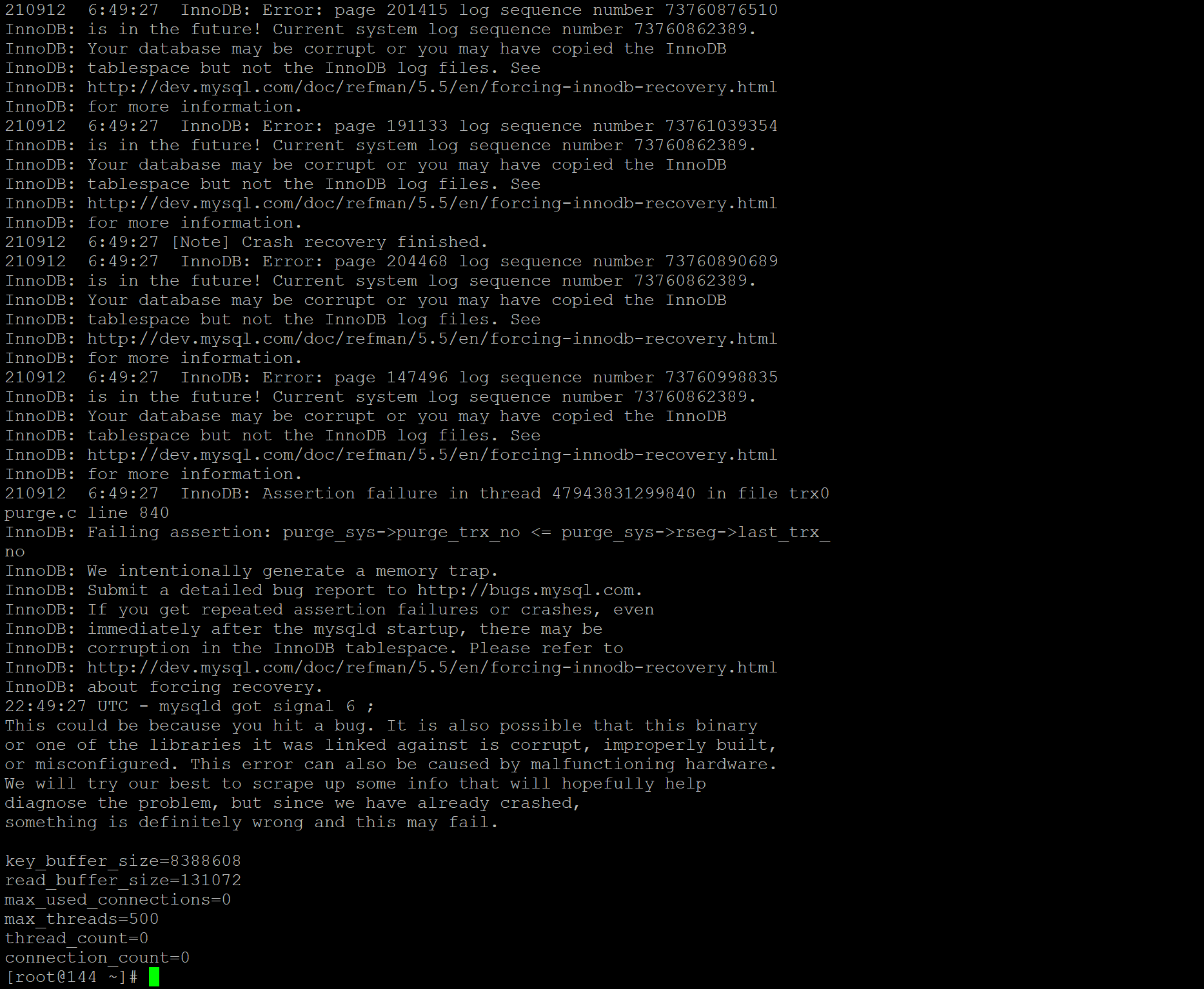

【已解答】mysql 无法启动
发表在 Linux面板2021-9-12 07:02 [复制链接] 8 2967
我的是5.9.2  老面板,一直没升级
发表于 2021-9-12 09:54:46 | 显示全部楼层
您好,您的服务器因为强制重启导致MySQl出现了文件,导致存在无法恢复的表或者表空间
您打开mysql的配置文件,
/etc/my.cnf
在[mysqld]配置中增加一行;
innodb_force_recovery = 1
这个参数默认是0,一共可以设置 1--6,
总有一个参数可以启动您的mysql,启动后做个mysql全部备份后,
删除刚才添加的配置,重启mysql

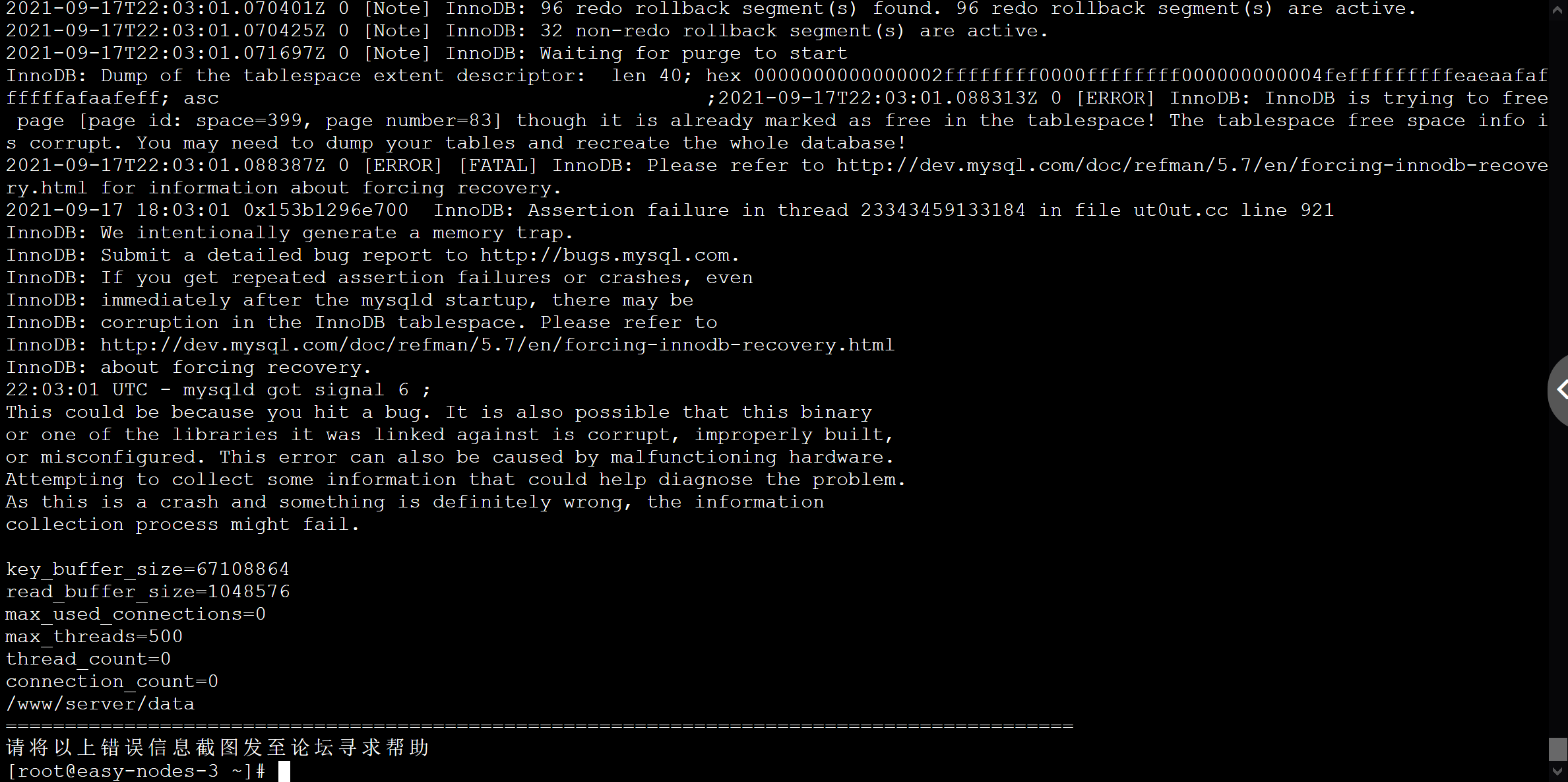

发表于 2021-9-19 07:14:38 | 显示全部楼层
大炮运维V587 发表于 2021-9-12 11:00
要等他恢复,恢复好后,做个全备,然后再取消那个参数
又挂了,新的错误
