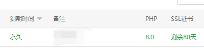

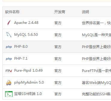

请问我数据库为什么还是打不开,
显示附件的图片,php版本也换了!
请求支援。

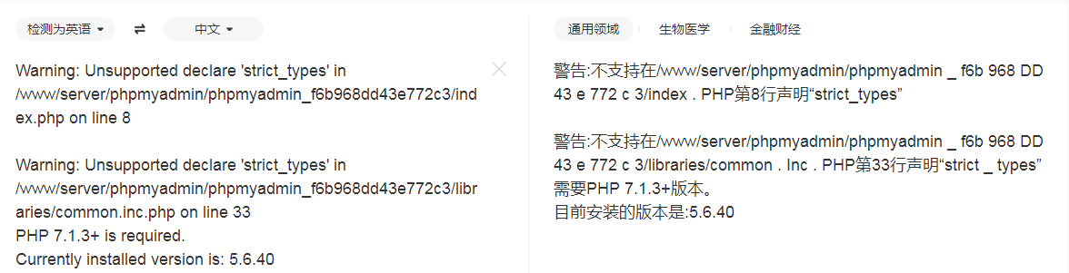

发表于 2021-9-14 11:00:53 | 显示全部楼层
您好,将phpmyadmin的php设置改为PHP8.0或新安装一个PHP7.4版本的

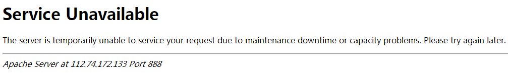

发表于 2021-9-14 12:22:00 | 显示全部楼层
换了php7.4后,就显示这个,但该软件我也装了,帮忙看看,数据库还是开不了

发表于 2021-9-14 14:24:45 | 显示全部楼层
elephant 发表于 2021-9-14 14:19
换了php7.4后,就显示这个,但该软件我也装了,帮忙看看,数据库还是开不了 ...
您好,截图看下apache错误日志,具体需要看下日志才知道问题所在。
