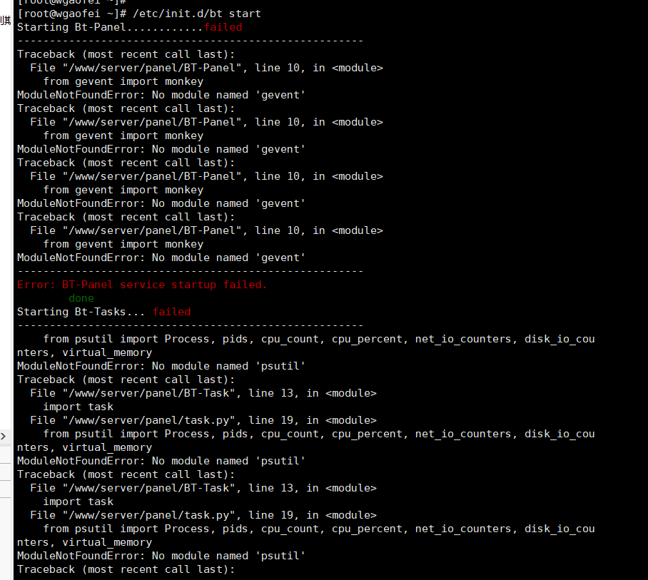

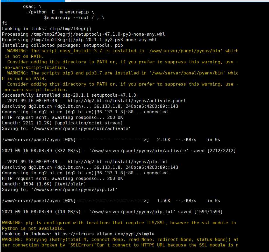

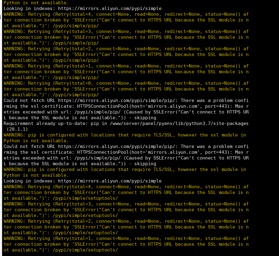

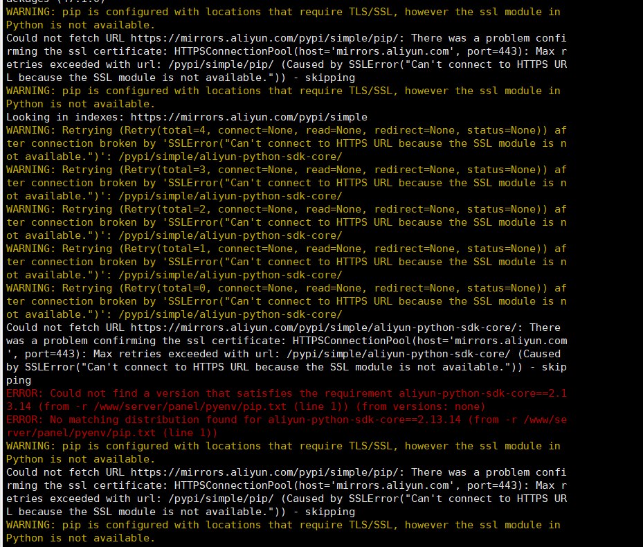

发表于 2021-9-16 08:21:17 | 显示全部楼层
大炮运维V587 发表于 2021-9-15 21:32
您好,您的这个是什么版本的操作系统?
使用这个命令修复下试试

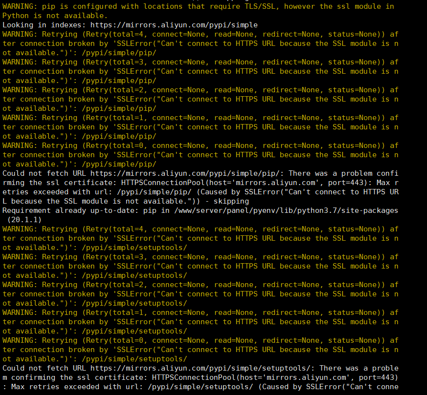

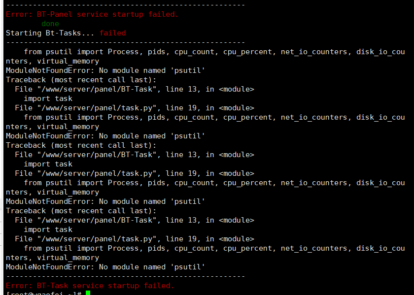

图一回复您的问题,不知道有没有您想要的;
图二到图八是按照您的步骤之后报错警告的部分;
图九到图十是重新开启后报的错误。
回答您的问题
回答您的问题
按照您的步骤后报的错误信息
按照您的步骤后报的错误信息
重新开启报的错误
重新开启报的错误

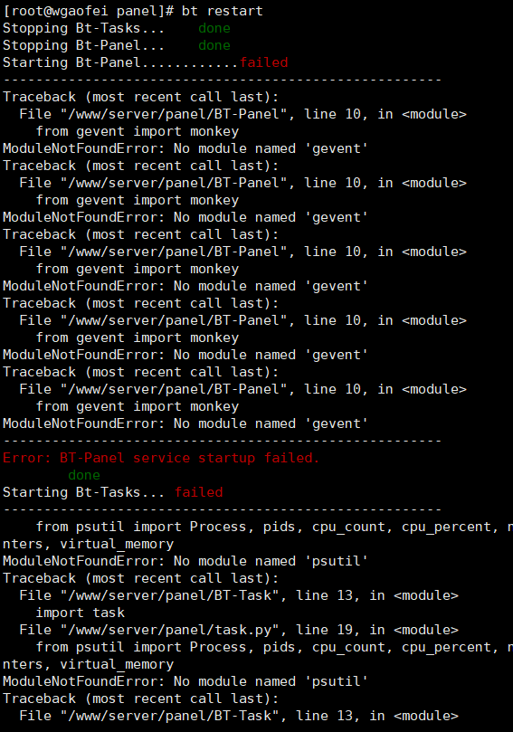

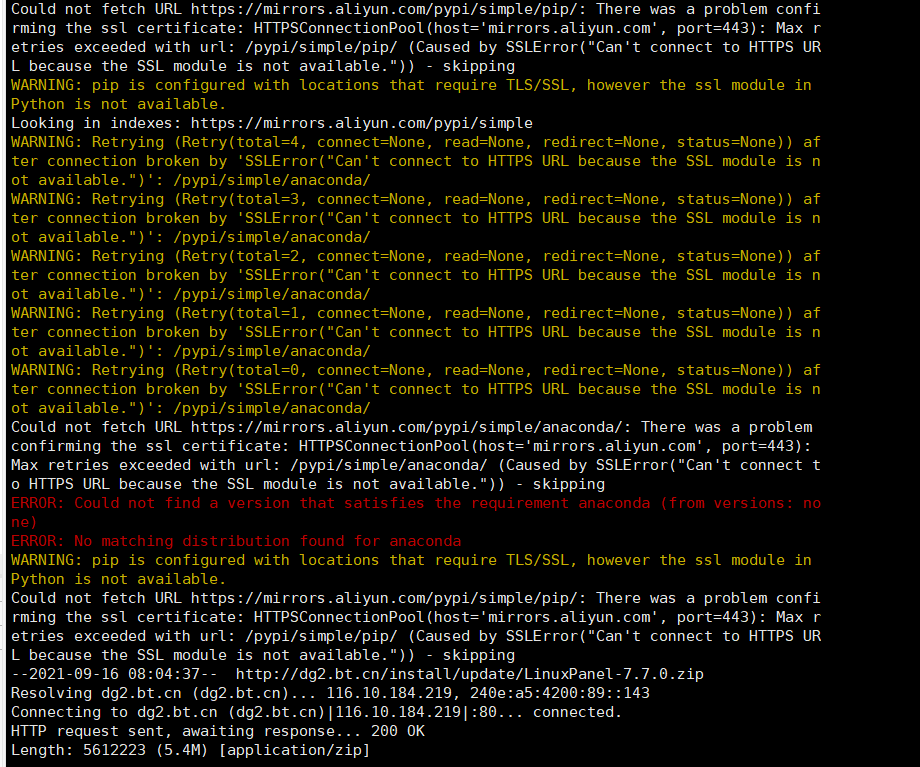

发表于 2021-9-16 08:28:49 | 显示全部楼层
您好,您的这个是什么版本的操作系统?
使用这个命令修复下试试
回复您的问题
回复您的问题
执行您的命令后报的错
执行您的命令后报的错
重启时报的错
重启时报的错
发表于 2021-9-16 11:41:38 | 显示全部楼层
您好,您那边将pip源更换到豆瓣源试试,提示pip源连接超时了。

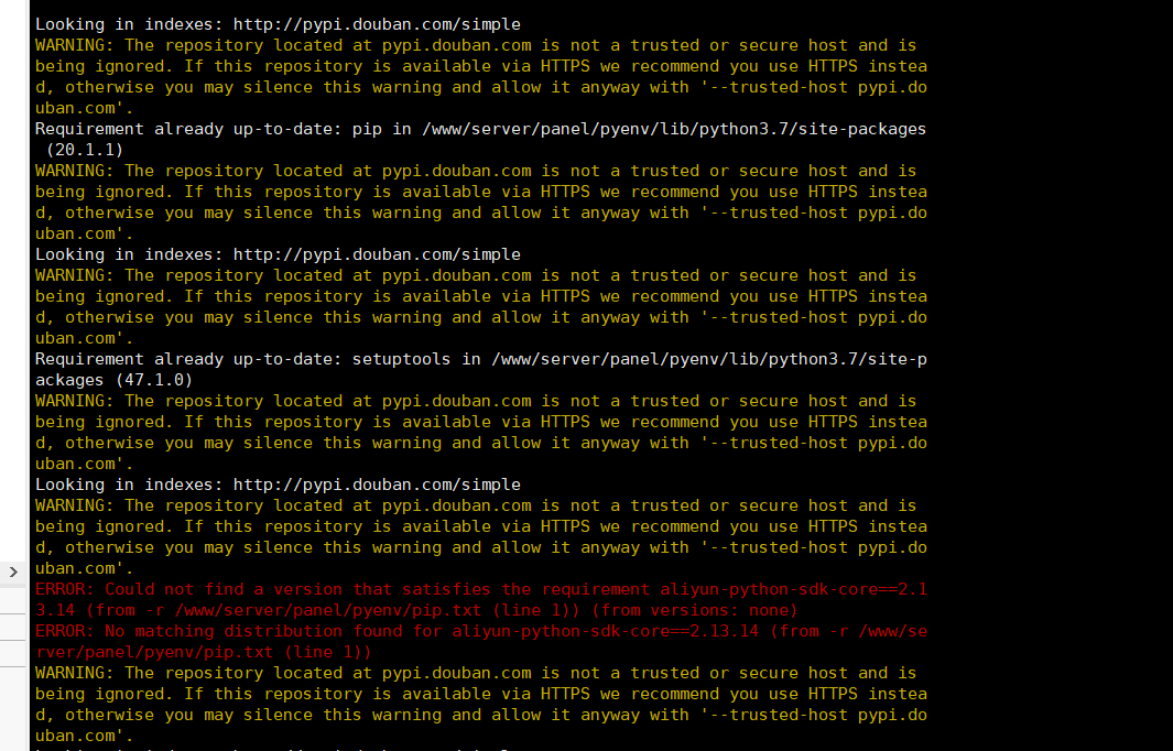

发表于 2021-9-16 16:16:31 | 显示全部楼层
您好,更改pip源的代码不知道是不是这样,然后重新执行后报的错如图

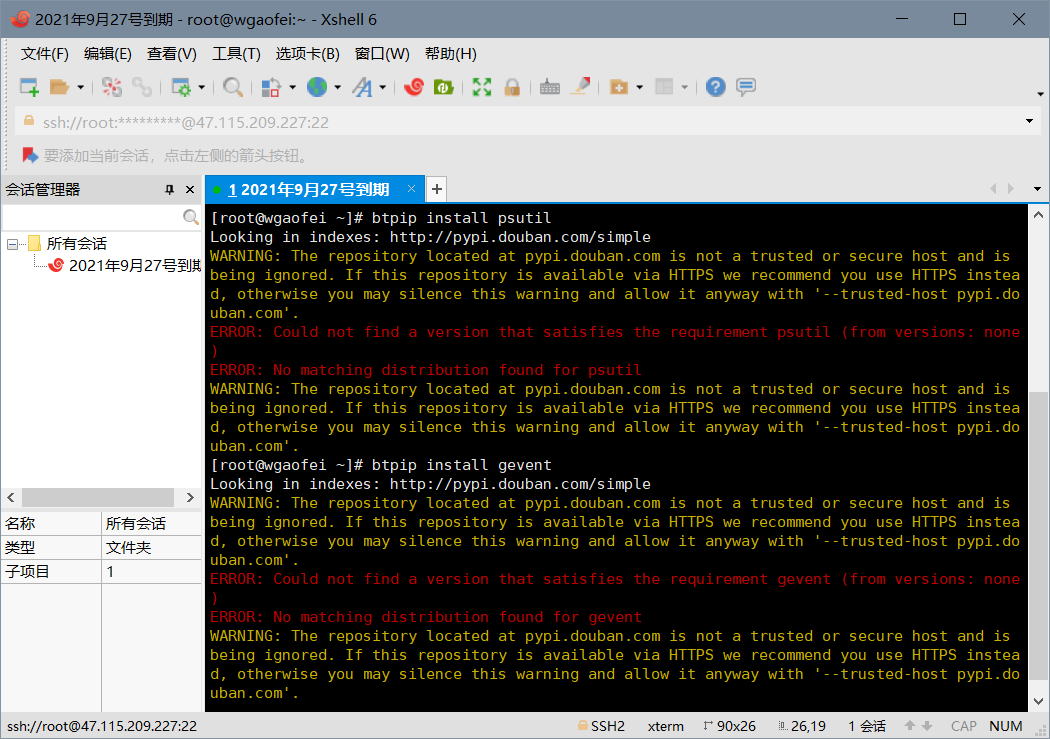

发表于 2021-9-16 16:20:13 | 显示全部楼层
手动安装下psutil和gevent模块试试
  1. btpip install psutil
  2. btpip install gevent
发表于 2021-9-17 08:09:49 | 显示全部楼层
您看一下,还是不行

联系阿里云检查pip源
发表于 2021-9-18 23:11:24 | 显示全部楼层
谢花郎 发表于 2021-9-18 16:27
联系阿里云检查pip源
啊这?这怎么联系啊?
发表于 2021-9-20 09:59:48 | 显示全部楼层
宝塔用户_rmpora 发表于 2021-9-18 23:11
啊这?这怎么联系啊?
直接提工单咨询,提问就说无法使用pip源
