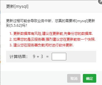

今天在软件商店里,见MSYQL5.6 XX  后面有个更新.我就点击更新了.
现在版本变成了MySQL 5.6.51,可是我以前的数据库全打不开了.特急.
