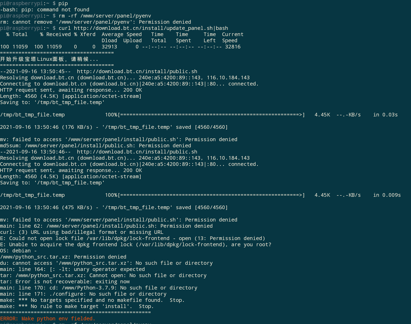

发表于 2021-9-16 20:35:06 | 显示全部楼层
还是不行,之后我上个现在的图

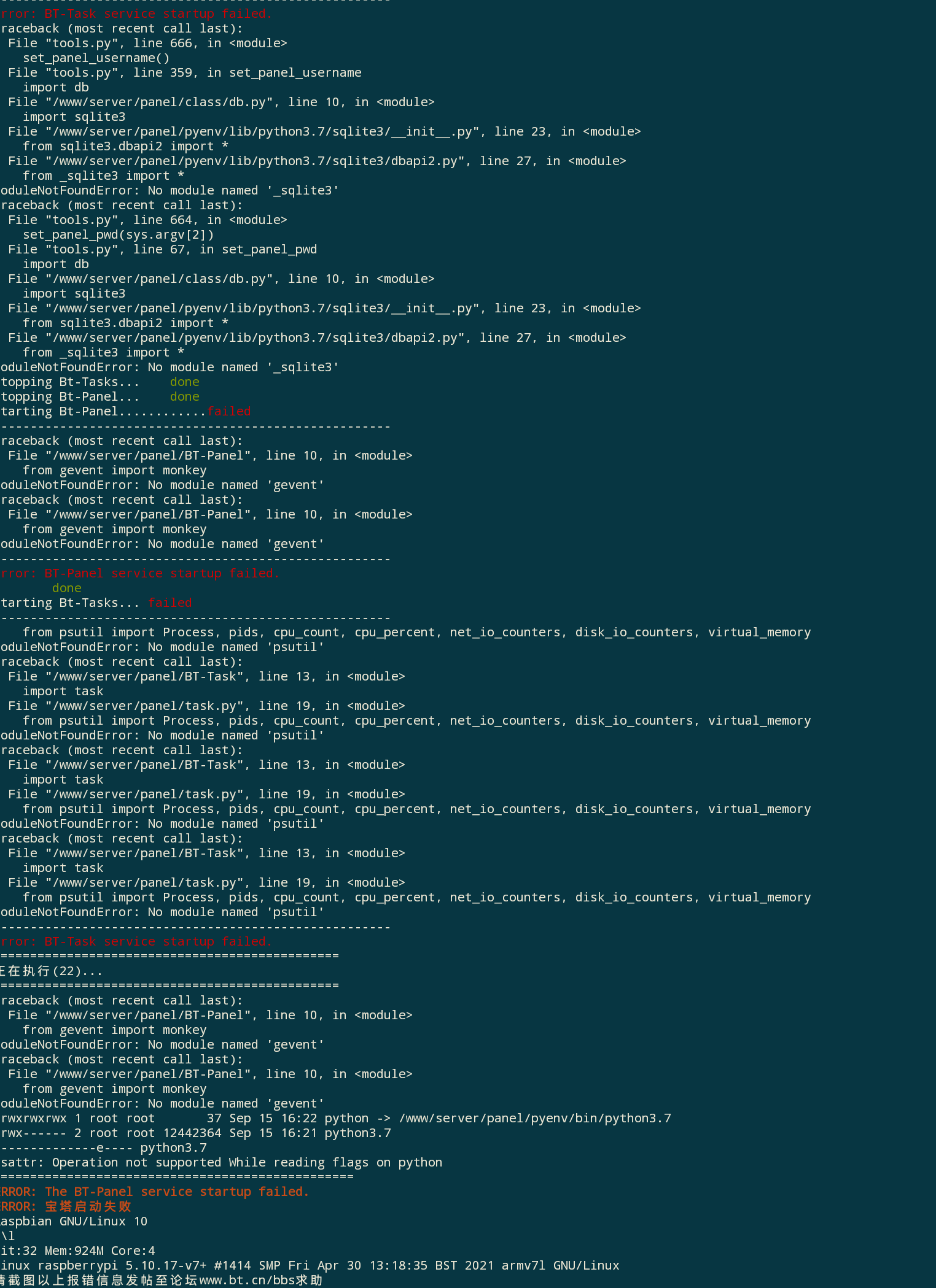

发表于 2021-9-16 20:43:18 | 显示全部楼层
现在还是显示这个
发表于 2021-9-16 20:45:01 | 显示全部楼层
图上完了,您帮我看看,我注意到好像pip不能用,是不是和这个有关
发表于 2021-9-16 20:56:22 | 显示全部楼层
这两条没有效果
发表于 2021-9-16 20:58:08 | 显示全部楼层
不好意思 刚才忘记切换到root用户了
