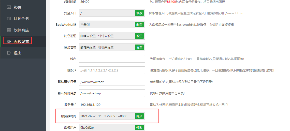

开启vm和主机同步.png 面板上的是这里设置的
您好,您到这里设置下时间同步试试。然后再观察下是否还有422
