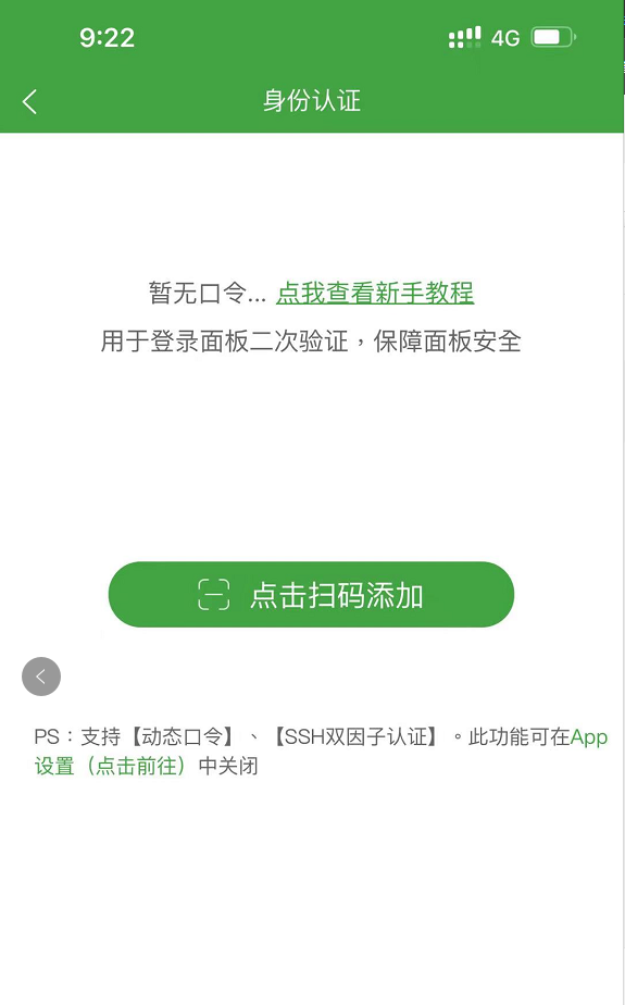

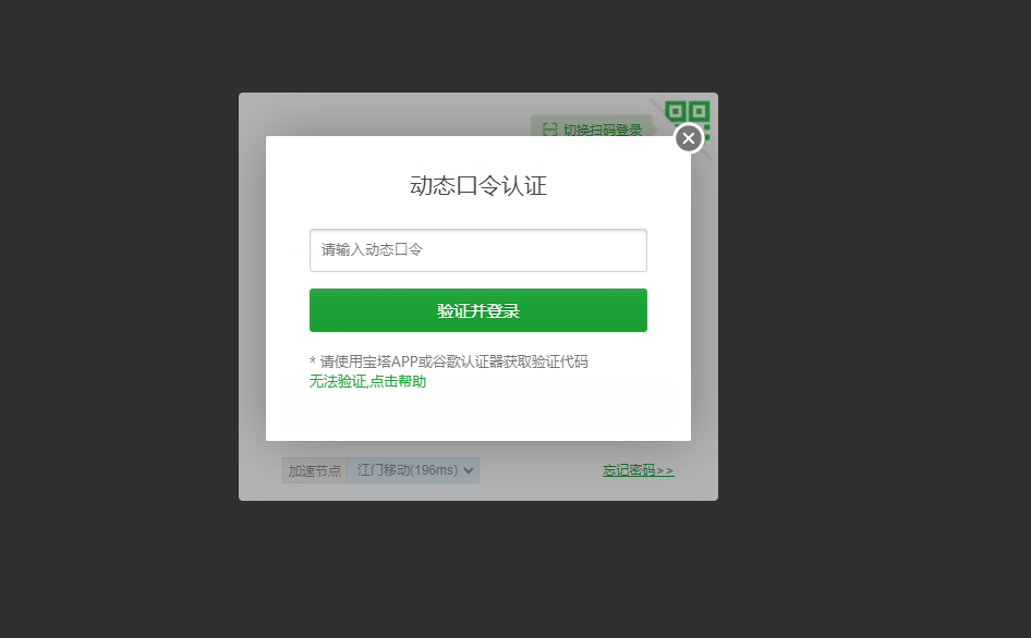

宝塔面板网页登陆介面,动态口令认证,我更换手机之后,打开宝塔手机端,提示需重新绑定,但因现时无法登入,无法重新进行绑定,请问有没什么解决方法?
发表于 2021-9-27 21:51:24 | 显示全部楼层
您好,您到CMD中执行bt命令后,选择24 就是关闭这个动态口令的

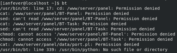

发表于 2021-9-29 00:19:26 | 显示全部楼层
大炮运维V587 发表于 2021-9-27 22:05
一样的,有些终端可能是乱码,但是输入 bt  24 一样可以解决,您是CentOS的话把帖子发到Linux版块 ...
输入bt 不行... 这样显示
发表于 2021-9-29 09:28:36 | 显示全部楼层
ian4ever 发表于 2021-9-29 00:19
输入bt 不行... 这样显示
您好,您需要切换到root用户才能执行,普通用户是无执行权限的。
发表于 2021-10-1 10:22:58 | 显示全部楼层
已解決,謝謝你
