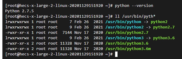

现在是这样的一个情况
宝塔安装之后,查看默认的Python版本是2.7.5
查看之后,还存在一个3.6版,但是 为啥没见到3.8.5 和 3.7.9呢。
我是需要3.8版, 于是 用了宝塔Python管理器的安装方式,进行安装。
安装之后,因为默认环境是用的2.7.5,库的版本要求,所以Python的小脚本不能跑,
查看了一个大哥分享的方式,将环境设置进行设置,但是,只能切成3.6的版本,并不是3.7.9 也不是3.8.5 。
更疑惑的是,安装的Python库,都跑到了3.7的里面。
