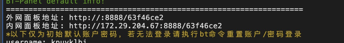

外网地址不展示
发表于 2021-9-28 13:50:36 | 显示全部楼层
外网面板地址错误

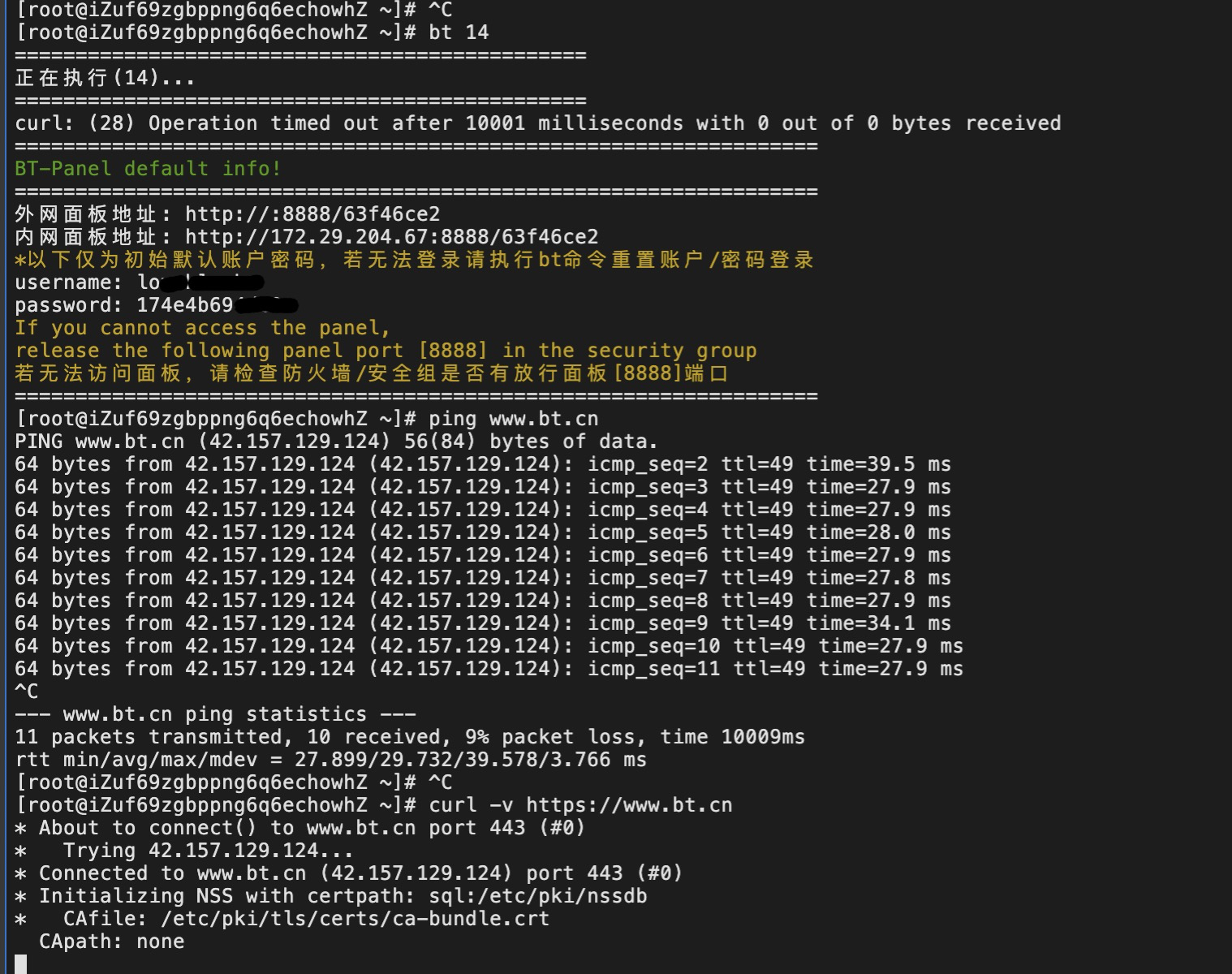

发表于 2021-9-28 14:29:42 | 显示全部楼层
能否完整的截图出来看下?其次执行下面命令看下
  1. ping www.bt.cn
  2. curl -v https://www.bt.cn
发表于 2021-9-28 15:35:10 | 显示全部楼层
更新了图片  执行之后还是一样
发表于 2021-9-28 15:38:56 | 显示全部楼层
宝塔用户_vflydp 发表于 2021-9-28 15:35
更新了图片  执行之后还是一样
连接我们官网节点超时了,境外还是境内机器呢?
等curl命令执行完后再发我看下
发表于 2021-9-28 15:47:28 | 显示全部楼层
等curl命令执行完后再发我看下 ...
  1. root@iZuf69zgbppng6q6echowhZ ~]# curl -v https://www.bt.cn
  2. * About to connect() to www.bt.cn port 443 (#0)
  3. *   Trying 42.157.129.124...
  4. * Connected to www.bt.cn (42.157.129.124) port 443 (#0)
  5. * Initializing NSS with certpath: sql:/etc/pki/nssdb
  6. *   CAfile: /etc/pki/tls/certs/ca-bundle.crt
  7.   CApath: none
  8. * NSS error -5938 (PR_END_OF_FILE_ERROR)
  9. * Encountered end of file
  10. * Closing connection 0
  11. curl: (35) Encountered end of file

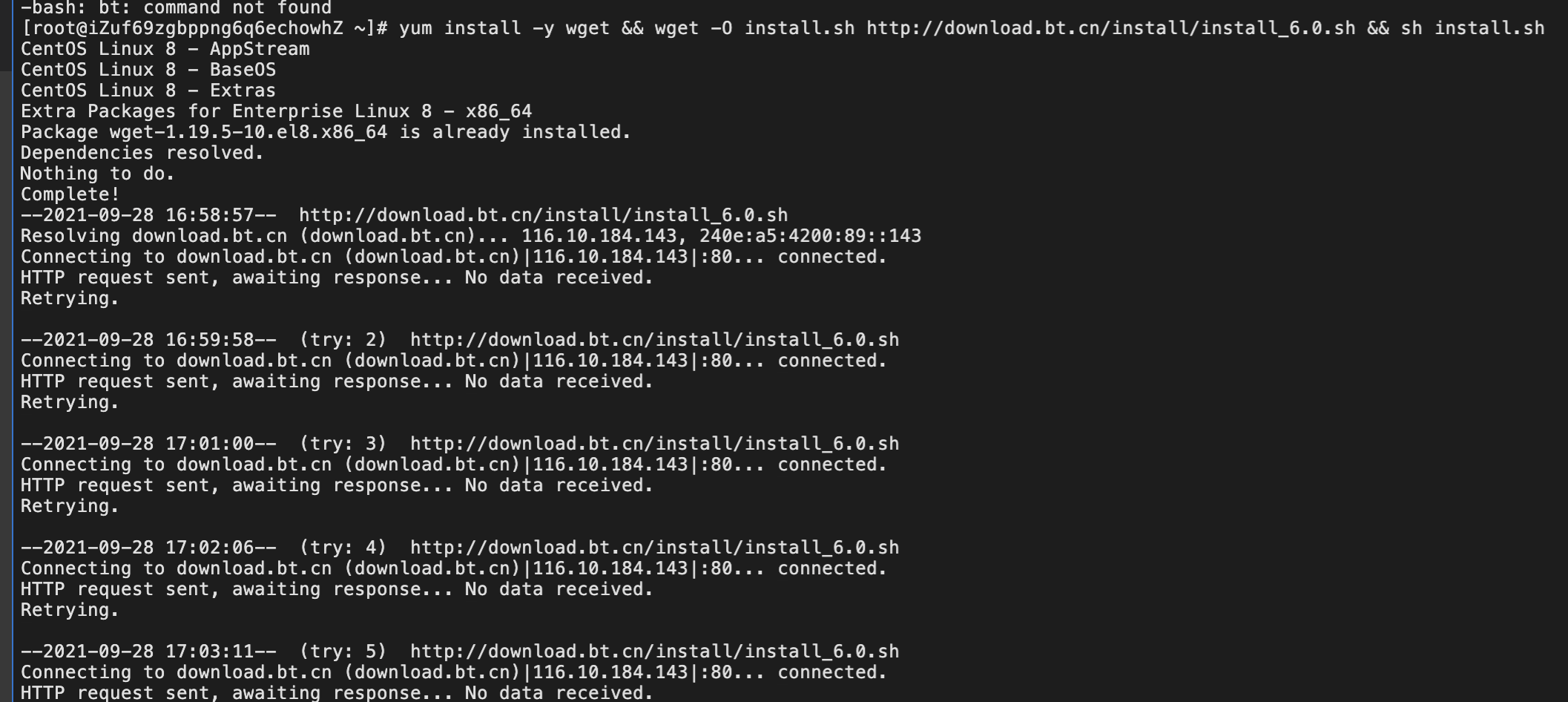

谢花郎 发表于 2021-9-28 16:08
指定个hosts试试,如果还是不像,那您在阿里云安全组规则的出方向检查一下端口是否放行
也不行  我重装了服务器系统再安装  一直出现这个
