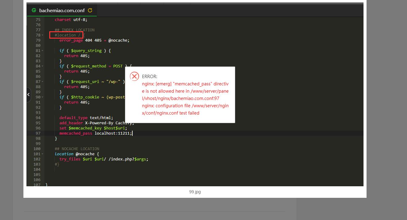

wordpress 安装Cachify插件,nginx配置文件改不了,我尝试了切换nginx版本,但是还是不行,求大佬帮忙
发表于 2021-9-28 17:27:05 | 显示全部楼层
把截图标注的地址去掉注释然后重新保存试试

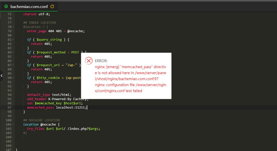

不是这个地方的原因,如果注释去掉,会提示location重复;我切换了nginx版本,还是保存不了

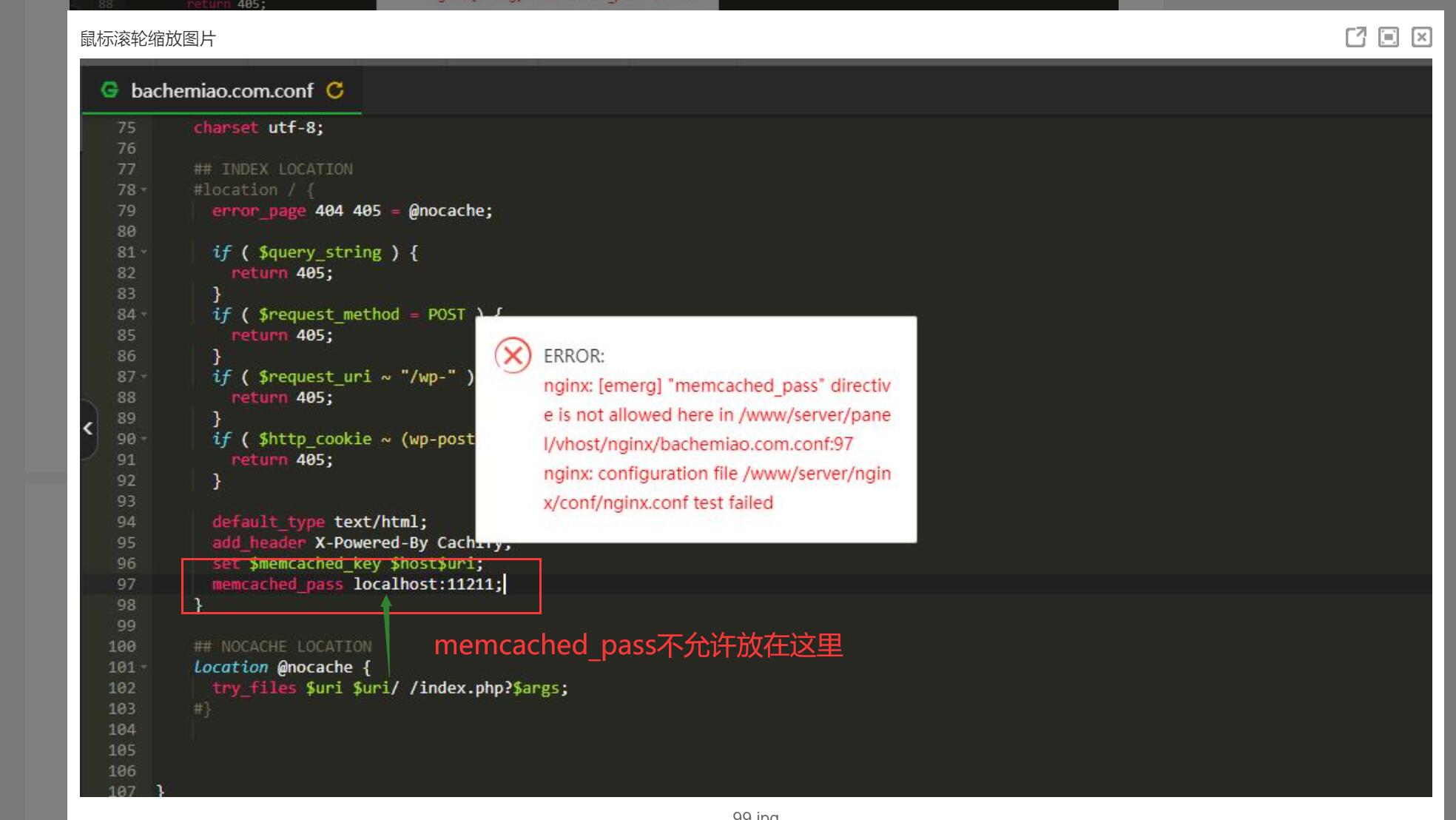

您好,您看下您的文档,这里提示是不允许将memcached_pass 放到这里

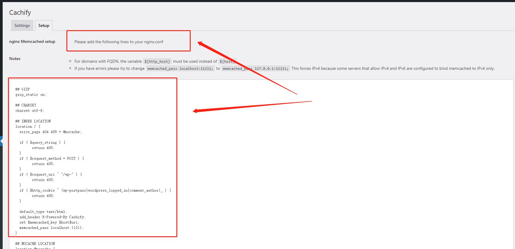

但是规则是插件给的,要求放在nginx.conf下

你把您的这个配置全部放到伪静态中,不要放到你的网站配置中
