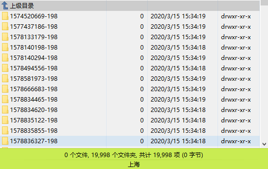

第一个问题:ftp列目录不完整的问题。
情况描述:我用flashfxp登录我网站的一个目录,该目录是网站商品的图片目录,用flashfxp只能显示19998个文件,但是在宝塔文件查看里面是可以看到这个目录下有120434个目录。
服务器该目录显示
我的目的是从服务器上下载文件,更新到我另外一个服务器上,但是下载下来的东西明显少了很多,无法实现和另外一台服务器同步。请教该如何解决?

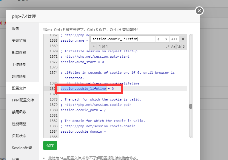

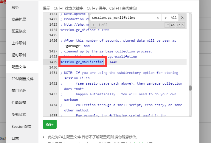

第二个session或者cookie回话保持的问题,
  1. session.gc_maxlifetime
  2. session.cookie_lifetime
这两个参数你设置大点,如 86400s 一天的时间
两个参数设置一致

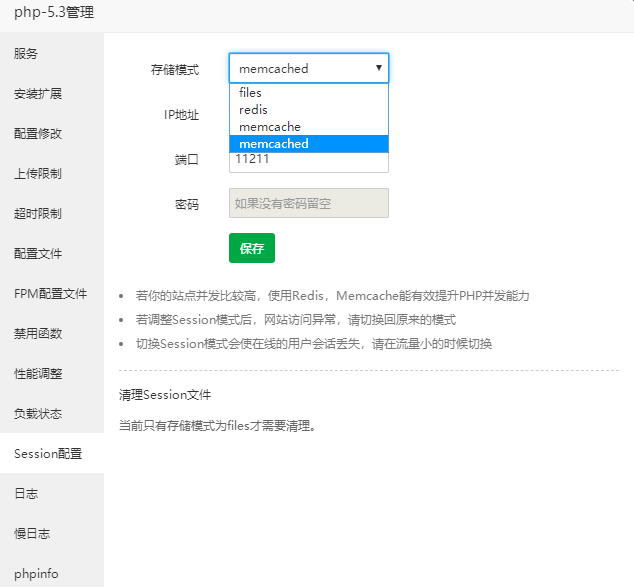

php设置-session配置添加memcached试试

软件商店-php5.5-session配置

我回复一下第一条问题,经过查找已经解决,主要问题如下:
这个是由于ftpserver配置造成的。
在Pure-FTPD的配置文件pure-ftpd.conf中,修改默认LimitRecursion参数
默认的参数是20000,导致了显示的时候我这里只能显示不超过20000,实际上显示了19998.
我将这个参数修改成了20000(20万)
再列目录,就能显示120434条目录了。
特此回帖,供其他需要类似问题的会员参考。

交作业了,经过测试,问题解决。
直接找到对应的php设置,session配置为memcached。没有安装memcached的可能需要先安装。 搜狗截图21年10月01日2112_3.png
至此,我提出的两个问题已经解决,感谢官方团队的支持和帮助。
