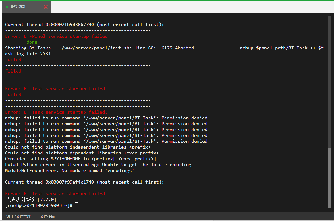

这个刚刚重装后的报错

请依次执行下面的命令,然后看看是否正常
  1. chattr -iR /www/*
  2. curl https://download.bt.cn/install/update_panel.sh|bash

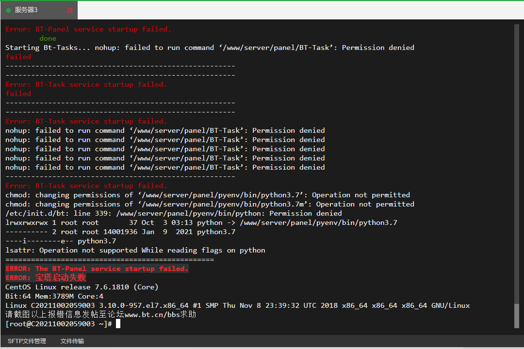

发表于 2021-10-3 13:46:20 | 显示全部楼层
堡塔安全赤井秀一 发表于 2021-10-3 11:21
请依次执行下面的命令,然后看看是否正常
还是不能访问
发表于 2021-10-3 15:33:27 | 显示全部楼层
是否安装了防御软件拦截了?临时关闭一下
或者尝试执行下面的命令
  2. rm -rf /www/server/panel/pyenv
  3. curl https://download.bt.cn/install/update_panel.sh|bash
