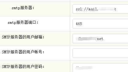

求助于各位大佬。程序后台设置为自动发送邮件。
现在安装好宝塔里面的邮局后,使用宝塔的单独发送和接收没有问题。
但是自动发送邮件就不行(如果使用腾讯或网易的企业邮是可以的)。

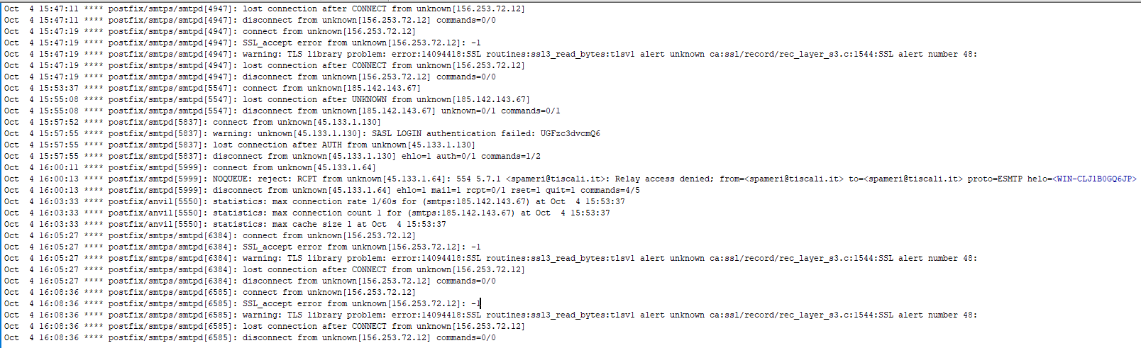

Oct 14 14:18:57 abcd postfix/smtps/smtpd[11974]: connect from unknown[IP]
Oct 14 14:18:57 abcd postfix/smtps/smtpd[11974]: warning: hash:/etc/postfix/vmail_ssl.map is unavailable. open database /etc/postfix/vmail_ssl.map.db: No such file or directory
Oct 14 14:18:57 abcd postfix/smtps/smtpd[11974]: warning: hash:/etc/postfix/vmail_ssl.map lookup error for "mail.abcd.net"
Oct 14 14:18:57 abcd postfix/smtps/smtpd[11974]: warning: tls_server_sni_maps: mail.abcd.net map lookup problem
Oct 14 14:18:57 abcd postfix/smtps/smtpd[11974]: SSL_accept error from unknown[IP]: -1
Oct 14 14:18:57 abcd postfix/smtps/smtpd[11974]: warning: TLS library problem: error:1412E0E2:SSL routines:ssl_parse_clienthello_tlsext:clienthello tlsext:t1_lib.c:2604:
Oct 14 14:18:57 abcd postfix/smtps/smtpd[11974]: warning: TLS library problem: error:1408A0E3:SSL routines:ssl3_get_client_hello:parse tlsext:s3_srvr.c:1257:
Oct 14 14:18:57 abcd postfix/smtps/smtpd[11974]: lost connection after CONNECT from unknown[IP]
Oct 14 14:18:57 abcd postfix/smtps/smtpd[11974]: disconnect from unknown[IP] commands=0/0
发表于 2021-10-16 15:12:44 | 显示全部楼层
Oct 14 14:18:57 abcd postfix/s ...
  1. ls -lh /etc/postfix/vmail_ssl.map.db
您好,您到服务器上执行下这个命令,查看下 这个文件是否存在,如果不存在,需要从新安装邮局的postfix 服务了
发表于 2021-10-16 18:52:27 | 显示全部楼层
大炮运维V587 发表于 2021-10-16 15:12
您好,您到服务器上执行下这个命令,查看下 这个文件是否存在,如果不存在,需要从新安装邮局的postfix  ...
问题已经解决了,谢谢。

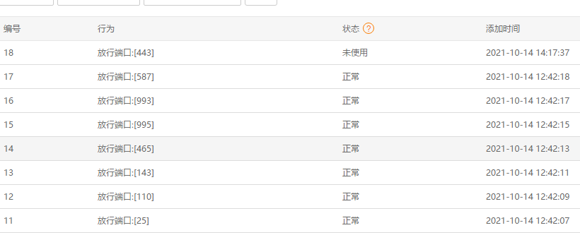

现在有个新问题,就是如果用普通的25端口能发送,但是如果用465端口就不能发送.
发表于 2021-10-16 19:12:51 | 显示全部楼层
465端口你要确保已经放行,如果你服务器运行存在安全组也需要放行的。
还有就是你要确保你再邮局服务插件内已经部署了SSL

端口都有开放的。服务器是香港的独立服务器,没有限制端口。
