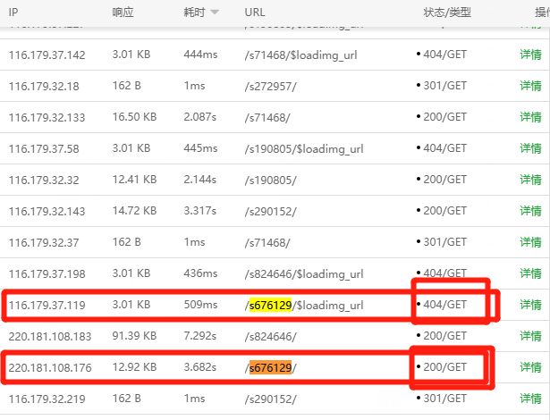

不是的,出现这个404页面是基于之前的一次宝塔专业版升级,在没升级以前是没有出现这个提示的。因为我这个蜘蛛抓取是正常的,但是百度又会指派一个新的蜘蛛进行渲染抓取,就是在这个渲染抓取的时候就会出现404的提示。

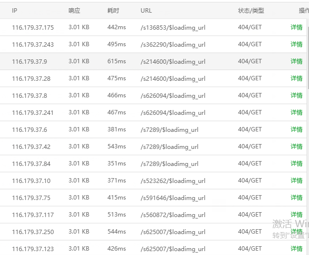

建议提交给工程师分析一下,以及参考其他用户的,我的多个宝塔专业版都是这样显示。你看这个显示数据
再看另一组很显然百度之前访问同个URL就是200 也就是正常的意思,也就是这个页面肯定没问题,要不然不会显示200,但是百度又会再来一次渲染的抓取,这个时候就出现404
这个是很蛋疼的问题 因为不是每个网站都能得到渲染的抓取,但是要怎样解决百度抓取渲染时候的404,这个不是程序的问题

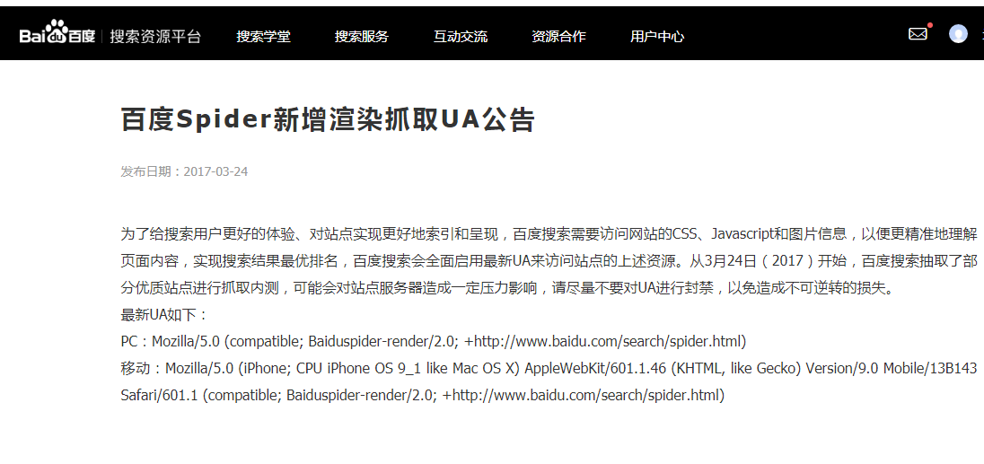

关于百度渲染的解释
希望宝塔后面的数据监控软件和防火墙能正视这个问题,上面也分析到了 先访问是200的 但是渲染抓取就出现404
