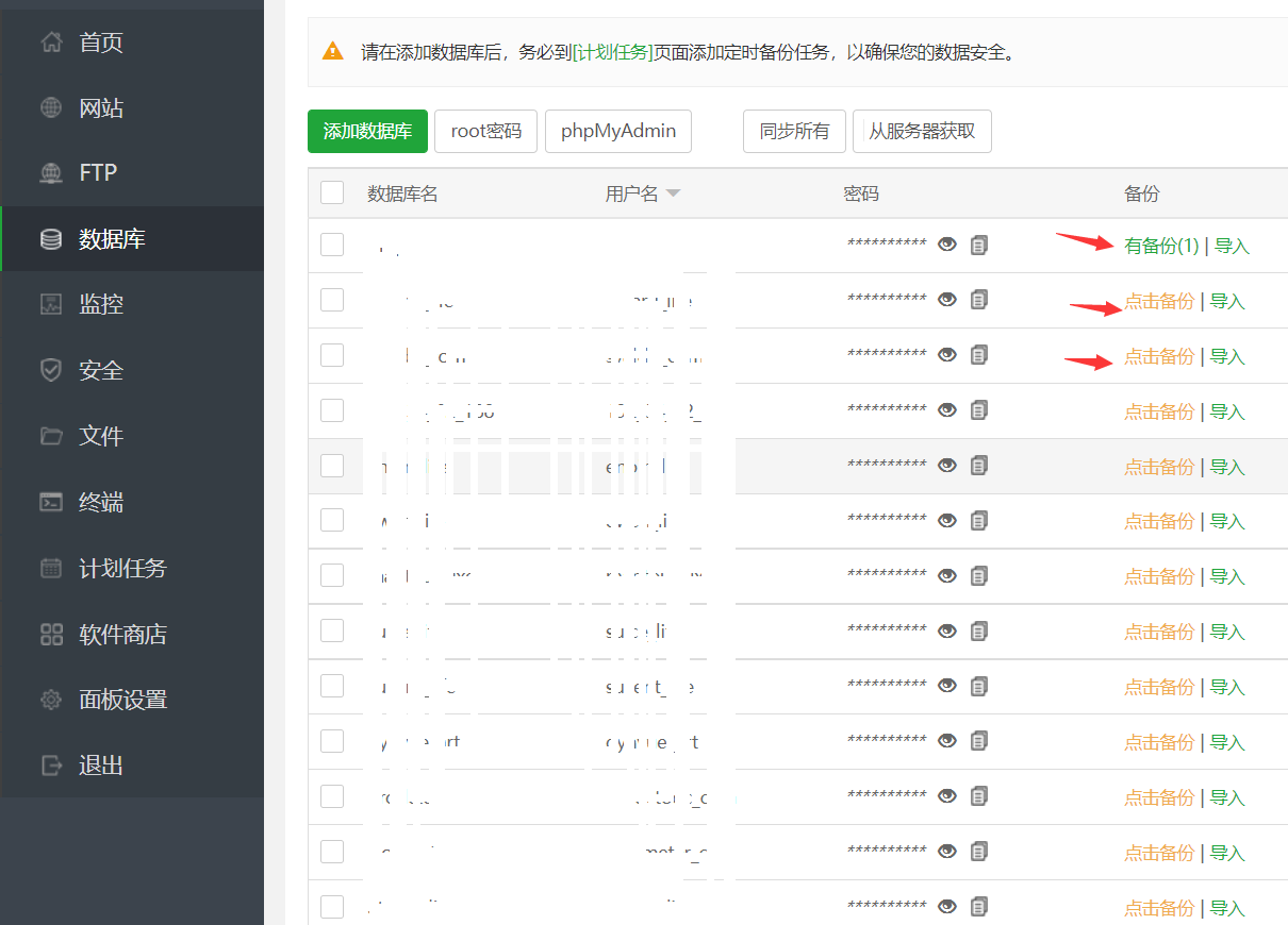

我的服务器下有不少数据库,是点这里一个一个备份吗?
另外mysql这些系统自带的表需要备份吗
发表于 2021-10-8 16:17:41 | 显示全部楼层
宝塔用户_lvanvt 发表于 2021-10-8 16:13
我之前把localhost改成%了
UPDATE  mysql.user SET HOST='localhost' WHERE USER='root' AND HOST='%';
F ...
自带的不需要备份,计划任务中可以全选备份所有数据库的
