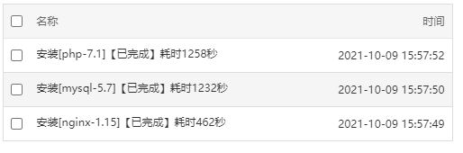

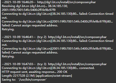

服务器是TX云的1c2g,按道理来说网络没问题,但是昨晚到今天,装了一天了,lnmp总是有各种问题,每次都会遇到这个资源要请求好几遍的问题,昨晚用aa装一个lnmp只用了五分钟.今天装lnmp重复了很多次,每次都要一个多小时
无论是aa,宝塔官方还是宝塔TX专享版都是,但是直接wget这些资源是没问题的,ping也都能ping通,没掉包,延迟在50左右

您好,这个会自动切换的,你看下这里,有记录到安装失败的具体信息
您好,失败倒是没有失败,但是安装个lnmp用了快一个小时...很糟心

对,而且有些直接就下载不了,pureftp我这边测试了几次都安装失败,全是dg1.bt.cn和dg2.bt.cn连不上造成的.呜呜呜

ping  download.bt.cn 看下到哪个节点ip了?

您好,是这个
125.90.93.52
发表于 2021-10-9 22:56:06 | 显示全部楼层
宝塔用户_gffypd 发表于 2021-10-9 18:03
您好,是这个
125.90.93.52
您机器是海外的吗?您尝试指定下host重新安装
  1. echo  "36.133.1.8 www.bt.cn" >> /etc/hosts
