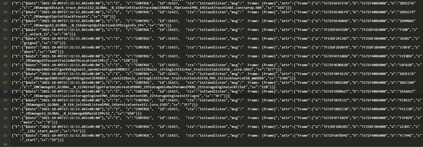

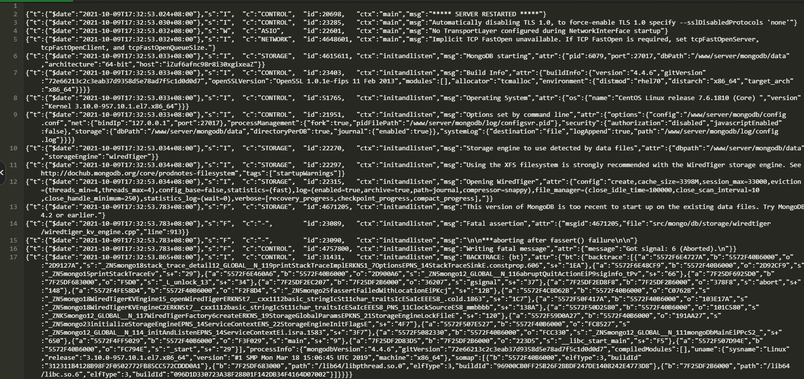

执行命令:/etc/init.d/mongodb start
显示如下图
执行命令截图
执行命令截图
log1
log1
log2
log2

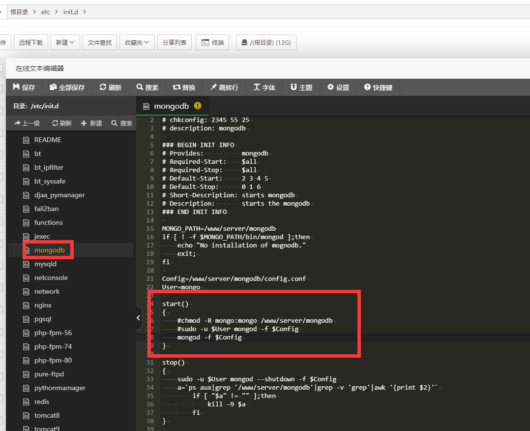

发表于 2021-10-9 17:43:09 | 显示全部楼层
您好,根据图中的样式修改下启动脚本,然后重启mongodb看下有报错吗?
发表于 2021-10-9 17:51:43 | 显示全部楼层
您好 这个方法我在论坛查解决方法时试过了,没有用,刚才又试了一次还是一样的报错.
造成这个问题的原因是,我没有关闭mongodb,就在宝塔后台点击卸载了mongodb,
然后就出现了这个问题,查询过很多方法,基本都是说是异常关闭.删除/tmp/mongo-27017.sock 以及mongo.lock,重装再重启,还是一样的问题.

log中13行msg提示我
"This version of MongoDB is too recent to start up on the existing data files. Try MongoDB 4.2 or earlier",
"此版本的MongoDB太新,无法在现有数据文件上启动。请尝试MongoDB 4.2或更早版本"
