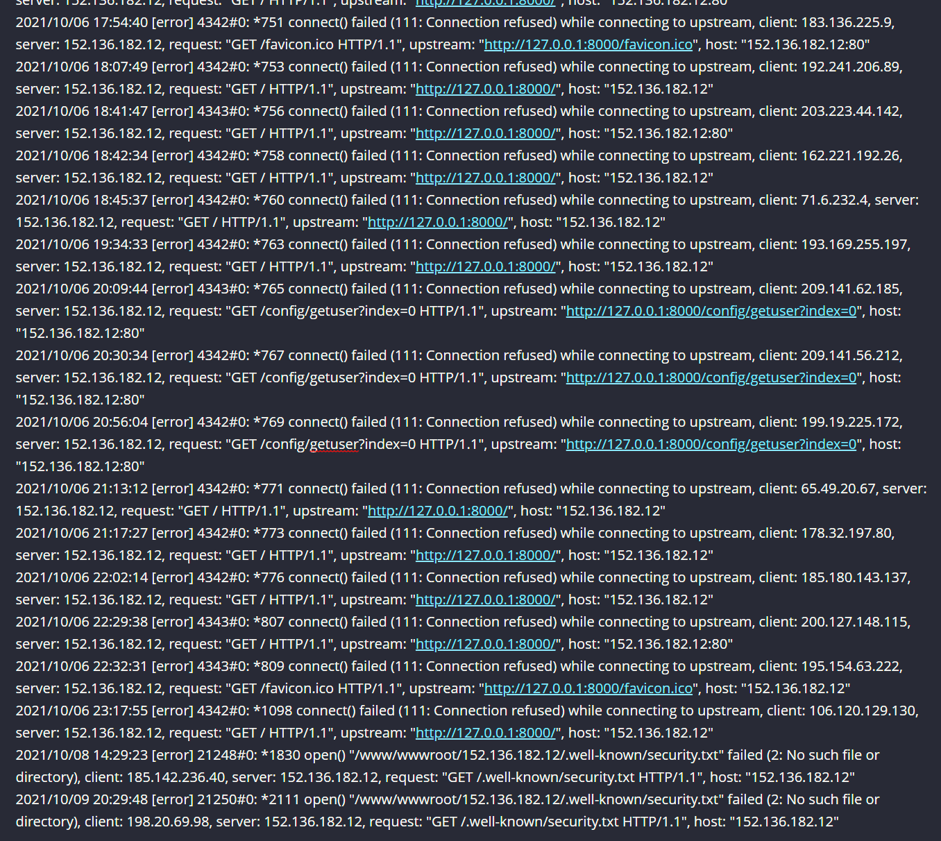

发表于 2021-10-10 19:34:39 | 显示全部楼层
错误日志

发表于 2021-10-12 00:49:14 | 显示全部楼层
大炮运维V587 发表于 2021-10-11 14:18
你的那个 访问  127.0.0.1:8000是做什么的?
这个应该是我本地pycharm 运行django项目的IP地址和端口 不知道为什么会在日志里
我今天重新部署了下网站 刚开始数据库是正常的
现在再用数据库就不正常了 我是通过axios把参数发到django的view.py的函数里,在函数中通过ODBC连接mysql,处理相关数据再返回Json的方法实现的
本地跑一切正常 我推测数据库配置或者这方面有问题 不知道原因 网站只是学生网站 只是大作业需要部署而已 如果解决问题需要登陆查看也没关系

解决了 网站反向代理开了缓存 导致数据不能及时更新
