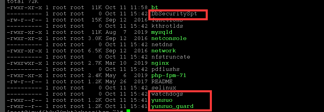

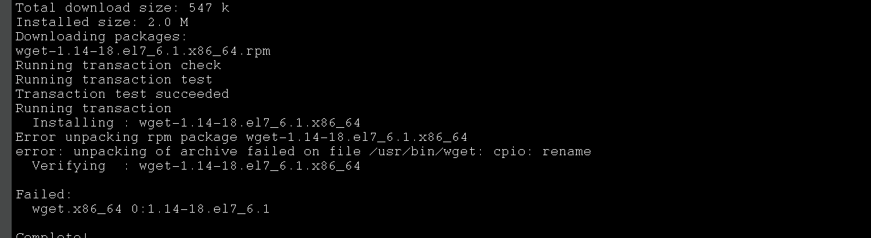

发表于 2021-10-11 14:15:36 | 显示全部楼层
kevin008 发表于 2021-10-11 12:02
大神,麻烦帮我看下哦。已经私信给您了
您好,我这里使用edge浏览器访问您的面板 正常,没有显示乱码,另外您的软件安装失败是因为安装了安全狗或者是阿里云的安全软件导致无法使用wget 命令 无法安装软件.png
发表于 2021-10-11 15:17:58 | 显示全部楼层
大炮运维V587 发表于 2021-10-11 14:15
您好,我这里使用edge浏览器访问您的面板 正常,没有显示乱码,另外您的软件安装失败是因为安装了安全狗 ...
提示hash 验证失败 。安装失败的哦
发表于 2021-10-11 15:30:45 | 显示全部楼层
kevin008 发表于 2021-10-11 15:17
提示hash 验证失败 。安装失败的哦
你把安全软件关闭后,重新修复面板,在安装试试
发表于 2021-10-11 15:31:24 | 显示全部楼层
我没有安装安全软件。 本来想在宝塔安装的 结果一个安装不上。
发表于 2021-10-11 15:46:31 | 显示全部楼层
可能你的服务器你自己不知道吧,确实是安装了安全软件
发表于 2021-10-11 15:55:17 | 显示全部楼层
云锁我已经卸载掉了。另外一个是啥。可以帮我卸载掉吗
发表于 2021-10-11 16:00:30 | 显示全部楼层
现在主要是安装不上软件。我想安装一下宝塔配置文件配置。 就提示安装失败 或者文件hash验证失败。
发表于 2021-10-11 18:43:39 | 显示全部楼层
kevin008 发表于 2021-10-11 16:00
现在主要是安装不上软件。我想安装一下宝塔配置文件配置。 就提示安装失败 或者文件hash验证失败。 ...
面板设置-退出堡塔账号,重新登录,然后到软件商店点击刷新软件列表,看看安装是否正常
