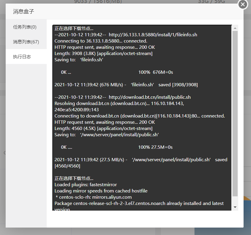

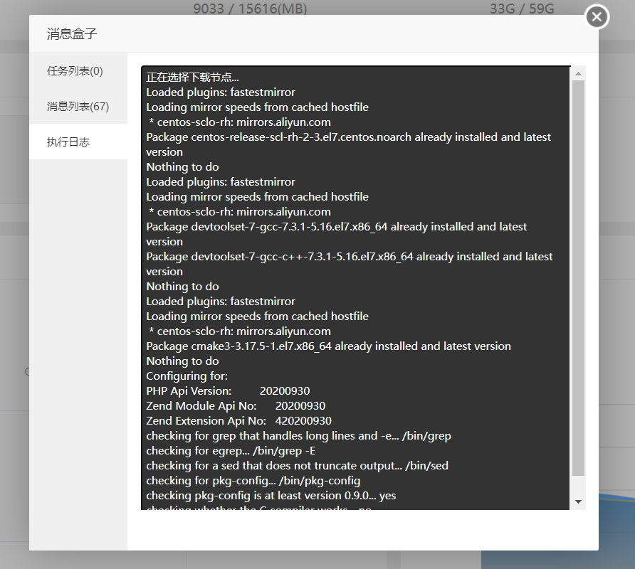

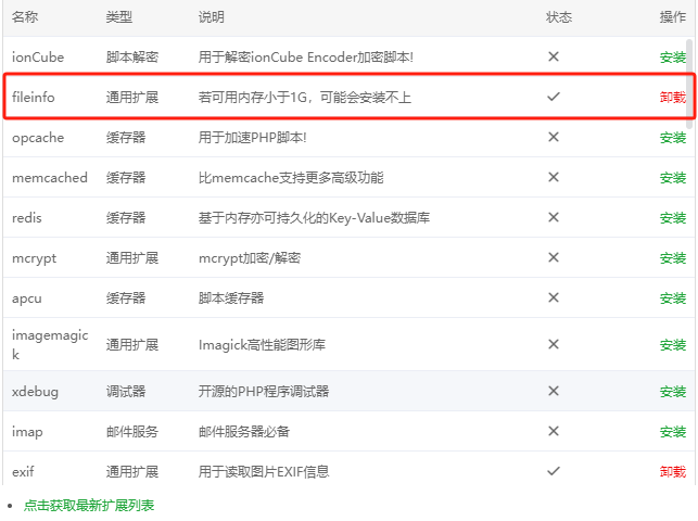

php8.0安装fileinfo扩展失败
宝塔版本:当前版本:宝塔Linux正式版 7.7.0  发布时间:2021/08/18
已安装php7.4并安装fileinfo扩展

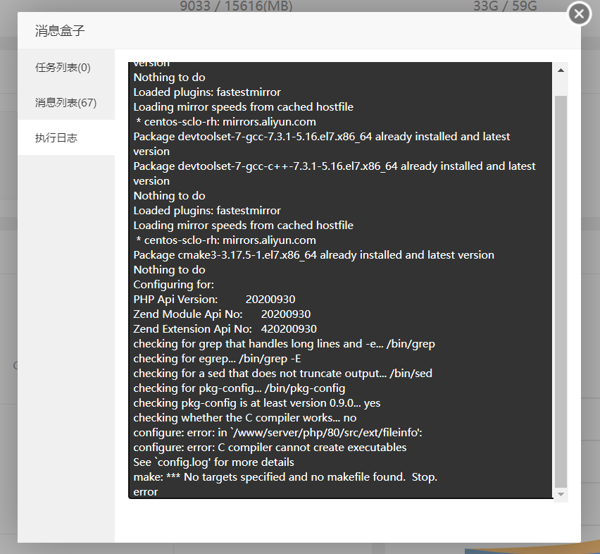

您好,是否有做过内核的修改?执行下面命令看下内核信息
  1. uname -a
或尝试安装gcc组件后重新安装php
  1. yum -y reinstall gcc-c++ gcc
发表于 2021-10-12 18:08:31 | 显示全部楼层
uname -a结果Linux iZbp1571fco0kt8p1wcpc4Z 3.10.0-1160.15.2.el7.x86_64 #1 SMP Wed Feb 3 15:06:38 UTC 2021 x86_64 x86_64 x86_64 GNU/Linux
系统未修改过,为阿里云ecs购买时centos原生镜像
安装gcc后重装php后,依旧安装失败,错误相同
发表于 2021-10-12 18:23:56 | 显示全部楼层
bylii 发表于 2021-10-12 18:08
uname -a结果Linux iZbp1571fco0kt8p1wcpc4Z 3.10.0-1160.15.2.el7.x86_64 #1 SMP Wed Feb 3 15:06:38 UTC ...
执行下面命令安装看下
  1. yum install -y glibc glibc-devel glibc-headers glibc-common gcc
发表于 2021-12-31 13:53:28 | 显示全部楼层
谢花郎 发表于 2021-10-12 18:23
执行下面命令安装看下
我按照此方法,成功安装扩展

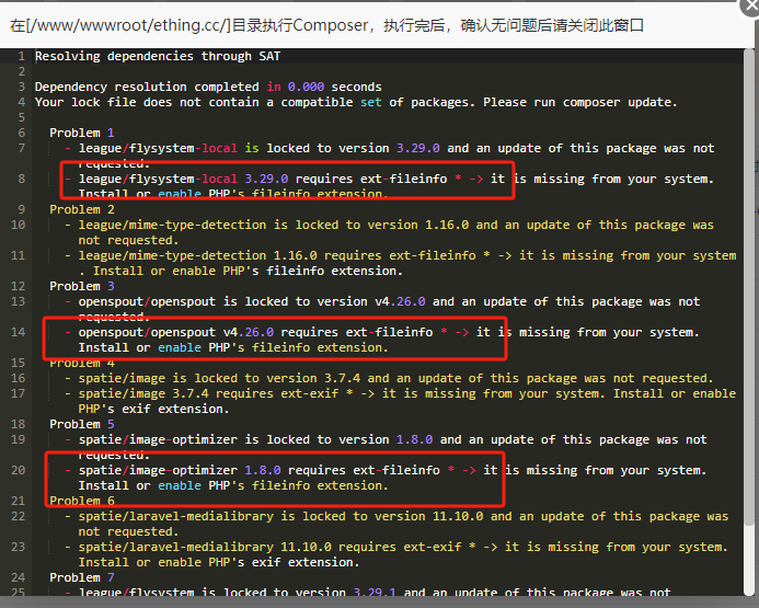

发表于 2025-1-14 09:43:37 | 显示全部楼层
怪怪9527 发表于 2024-6-24 17:50
安装环境:
    阿里云:ubuntu 20 2核2G,php8.026,安装扩展fileinfo,报错,整个卡死,需要登录阿里云重 ...
我就跟你这样的方式操作的,扩展安装上去了,composer却还是找不到这个扩展
