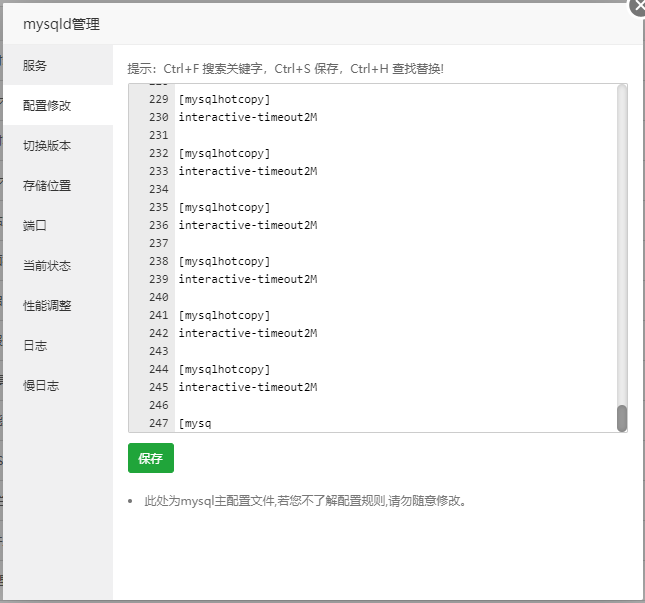

RT,一直在使用计划任务的备份数据库功能,之前都是正常的。
这两天突然无法正常备份,查看日志提示如下错误——
|-错误:数据库导出失败!
|-error: Wrong group definition in config file: /etc/my.cnf at line 249
Fatal error in defaults handling. Program aborted
直接点计划任务里的执行,提示已正常执行,但是查看日志也是一样的错误。
几个数据库都可正常使用,通过 PHPMYADMIN 导出也正常,就是计划任务里的备份会出错,不知这是何原因?
发表于 2021-10-14 11:35:02 | 显示全部楼层
检查MySQL的配置文件249行,提示有报错
发表于 2021-10-14 11:51:43 | 显示全部楼层
只到247行,而且代码不全
应该没人修改过这里,不知道是什么情况?

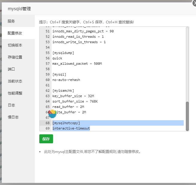

发表于 2021-10-14 14:35:01 | 显示全部楼层
出海互动 发表于 2021-10-14 11:51
只到247行,而且代码不全
这两行以下的,全部删掉保存重启MySQL试试
  1. [mysqlhotcopy]
  2. interactive-timeout
发表于 2021-10-14 14:54:59 | 显示全部楼层
删掉可以,把这段信息补全也可以。
可是为什么会重复出现这些配置信息呢?没有手工配置过,这是哪里生成的?
发表于 2021-10-14 14:57:00 | 显示全部楼层
出海互动 发表于 2021-10-14 14:54
删掉可以,把这段信息补全也可以。
可是为什么会重复出现这些配置信息呢?没有手工配置过,这是哪里生成 ...
你好,面板没有地方会添加这个,只有默认的,那条
发表于 2021-10-14 16:22:00 | 显示全部楼层
这好像是备份脚本写入的?
能查询到具体是哪里修改的配置吗?日志里好像没有
发表于 2021-10-14 16:43:26 | 显示全部楼层
出海互动 发表于 2021-10-14 16:22
这好像是备份脚本写入的?
能查询到具体是哪里修改的配置吗?日志里好像没有 ...
没有的, 只会有我发的那一段;
可以尝试删除计划任务重新添加,我这边有接近10条备份数据库,不同服务器和MySQL版本的都正常
