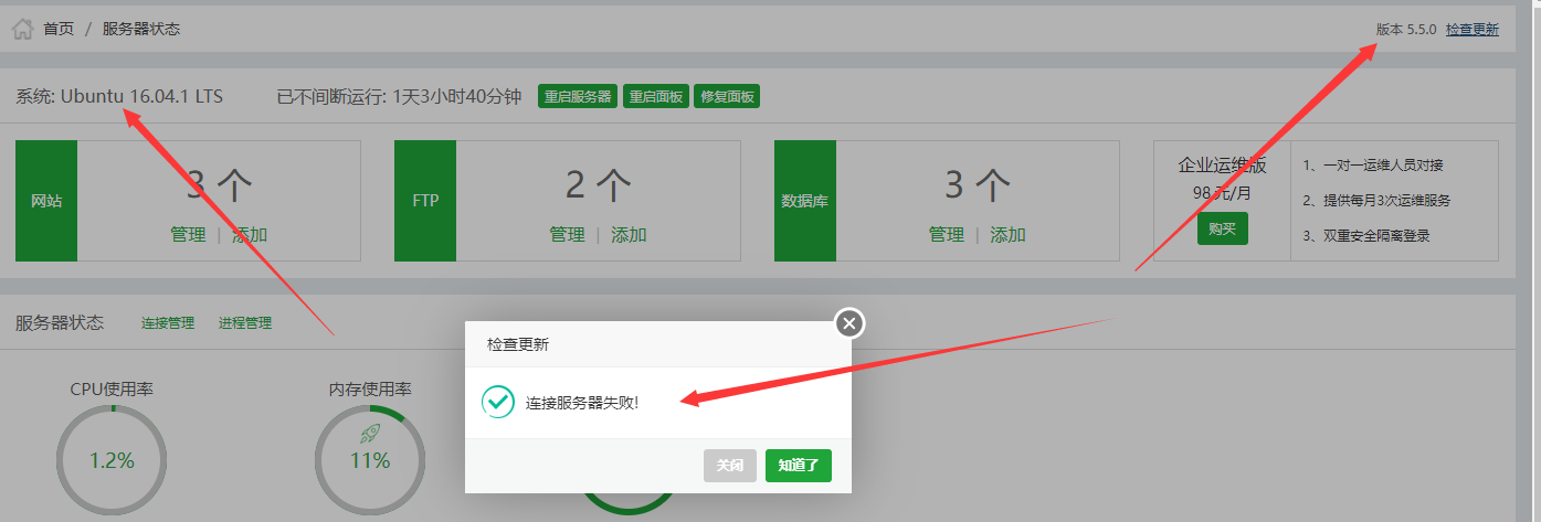

点击检查更新后就显示连接服务器失败,是连接不上外网呢?还是说只能登录ssh用命令行更新?

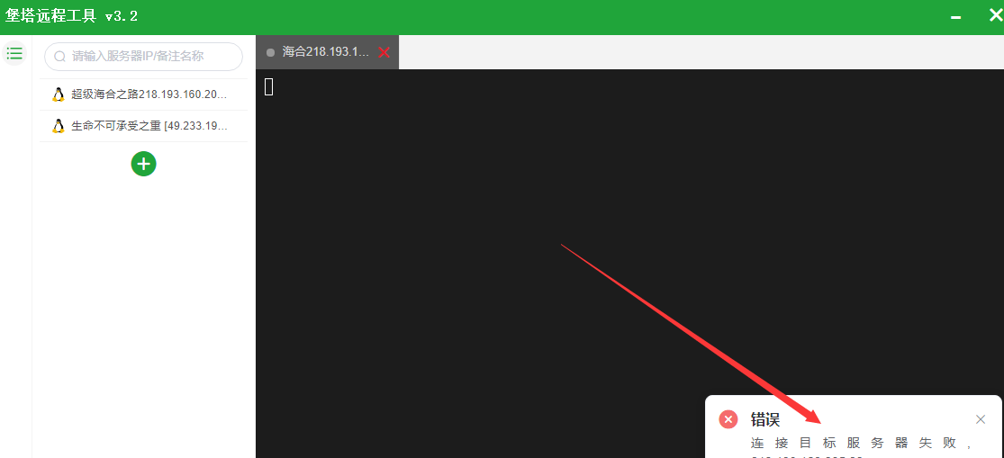

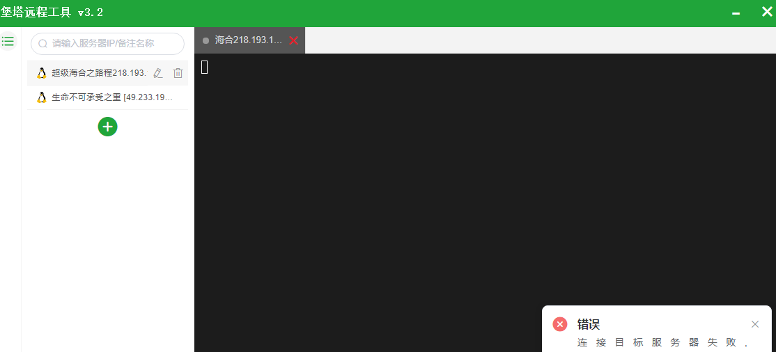

您好,备份我已经下载到本地了。但是无法连接终端,提示连接服务器失败,root账号密码和端口都是正确的。

您好,您第一张图这个是无法连接到我们的更新服务器;
第二张图是使用堡塔远程工具连接不到您自己的服务器上,请排查您的帐号密码是否正确
