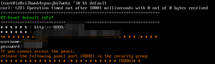

【待反馈】我的IP怎么丢了
发表在 Linux面板2021-10-16 17:14 [复制链接] 19 8746
我的IP怎么丢了
发表于 2021-10-16 17:25:27 | 显示全部楼层

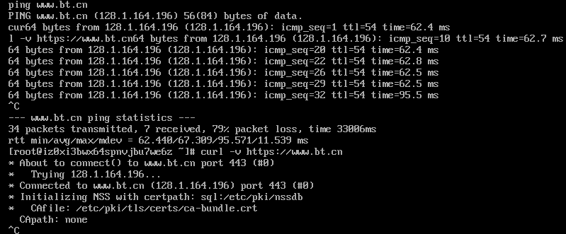

您好,完整截图看下,同时你服务器内执行下面命令看下能否连接到我们节点
  1. ping www.bt.cn
  2. curl -v https://www.bt.cn
发表于 2021-10-16 17:33:53 | 显示全部楼层
这两个看起来没问题

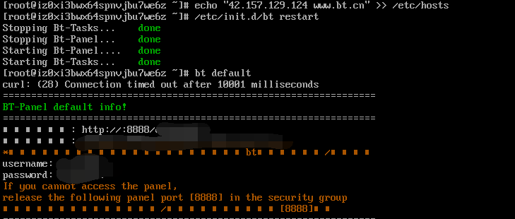

发表于 2021-10-16 17:51:45 | 显示全部楼层
grcc 发表于 2021-10-16 17:33
这两个看起来没问题
指定下hosts然后重新启动面板再bt default查看是否正常
  1. echo "42.157.129.124 www.bt.cn" >> /etc/hosts
发表于 2021-10-16 17:59:10 | 显示全部楼层
还是这个样子

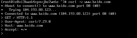

发表于 2021-10-16 18:01:37 | 显示全部楼层
你机器是哪里的呢?海外还是境外的?访问不到我们节点地址。
你试试用curl -v 访问百度或qq地址看看能否正常

那我这个ip消失的原因是什么
发表于 2021-10-16 18:21:02 | 显示全部楼层
grcc 发表于 2021-10-16 18:16
那我这个ip消失的原因是什么
是无法访问到我们这边节点,然后无法返回值给你。
你可以直接使用IP访问就行了,这个不影响你使用的

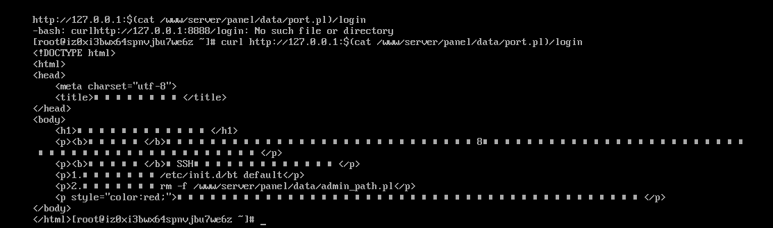

发表于 2021-10-16 18:28:45 | 显示全部楼层
grcc 发表于 2021-10-16 18:25
可是我的宝塔面板都是正常的就是上不去,无法访问,连带着地址也是无法访问 ...
您使用curl命令内部访问面板看是否能正常访问呢
如果内部服务器能正常访问,那说明面板服务是没有问题的。
您这个可以提工单咨询阿里云那边是否是服务器网络问题所致
  1. curl  http://127.0.0.1:$(cat /www/server/panel/data/port.pl)/login

发表于 2021-10-16 19:10:27 | 显示全部楼层
如果内部服务器能正常访问,那说明面板服务是没有问题的 ...
这算是能访问吗
