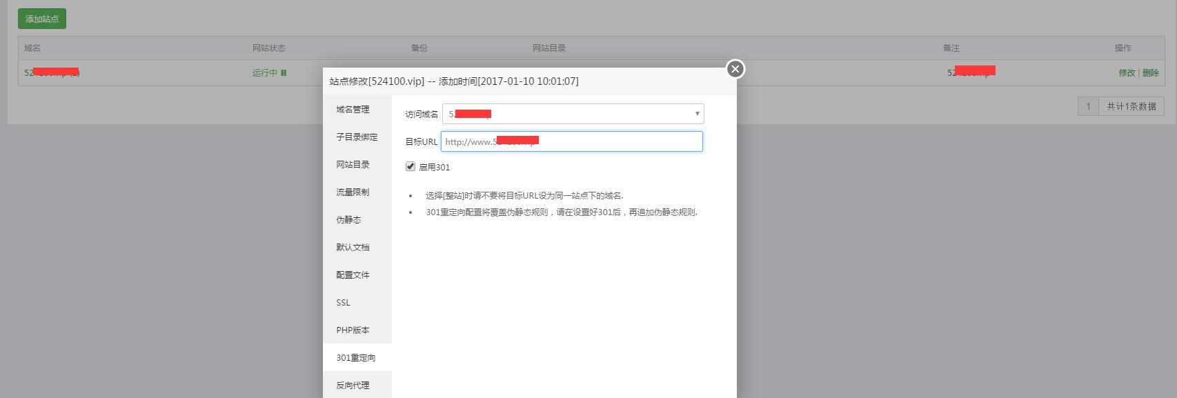

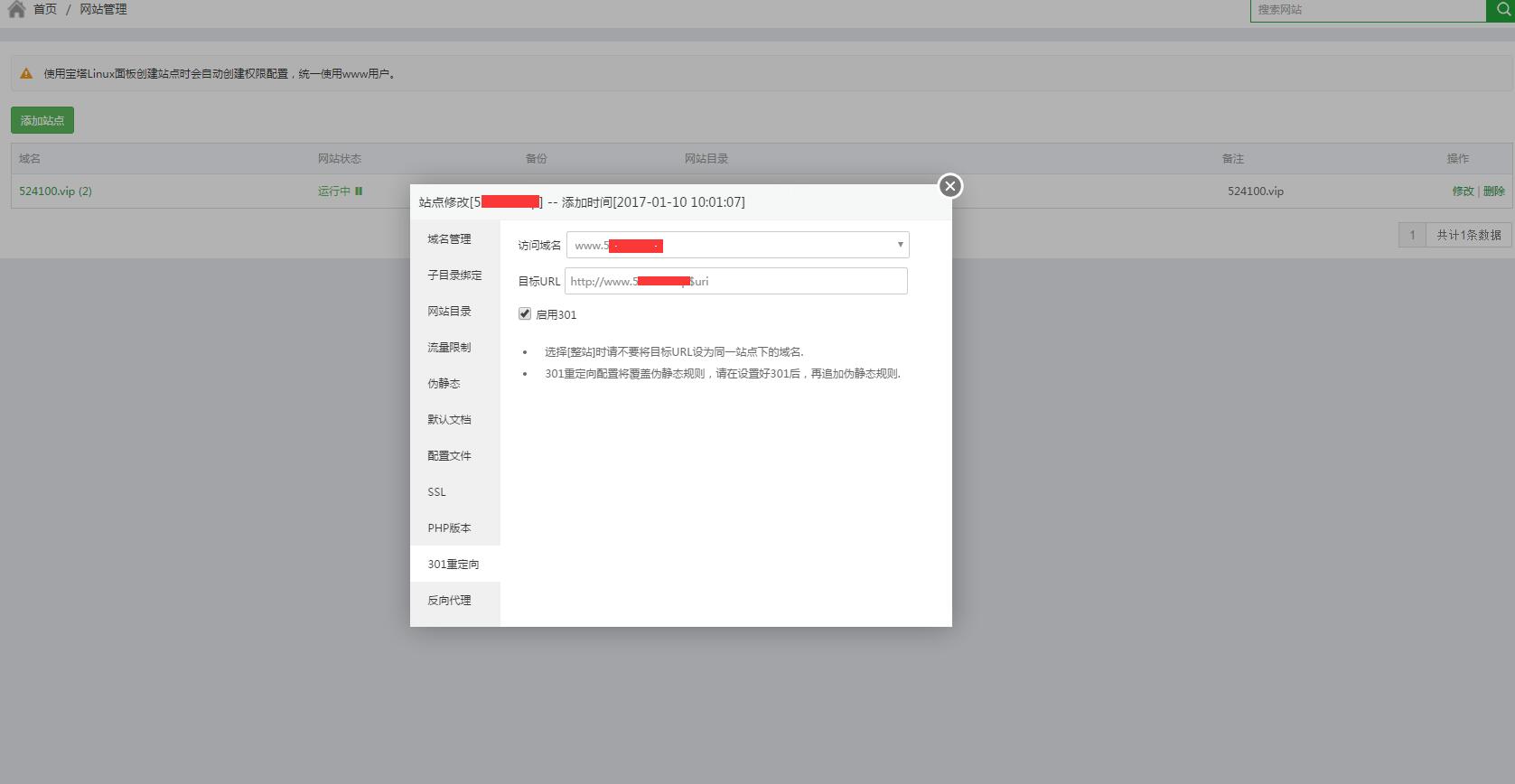

一、登陆后台-网站-点击相应域名修改,看到下面这个窗口:
选定域名,生成伪静态
选定域名,生成伪静态
访问域名,如:baidu.com,目标url:http://www.baidu.com (不带www跳转到www.xxx.com域名的意思),选择“启用301”

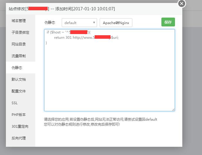

二、点击“伪静态”,这个时候系统会生成一个“default”的域名跳转伪静态代码。如图所示:
系统生成一个域名伪静态代码
系统生成一个域名伪静态代码

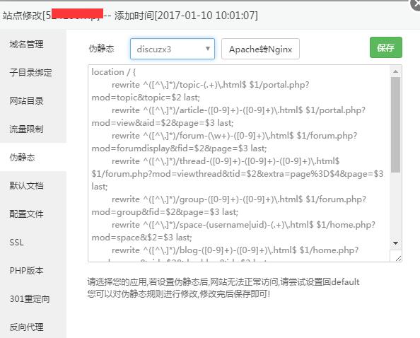

然后记得把里面的这段代码复制出来,放到记事本或者别的编辑器里。再根据你所使用的程序选一个伪静态代码,如你所使用的是discuz3.2论坛程序,就点击伪静态那里的discuz3,如图所示:
选定你所使用的系统的伪静态
选定你所使用的系统的伪静态
再把这个伪静态复制出来。

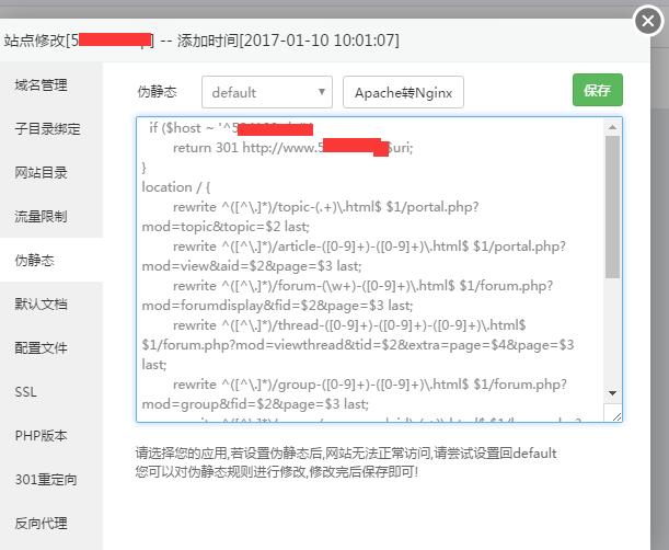

然后,切换回伪静态“default”,粘贴这段代码,并在前面加上刚才那段“default”生成的域名代码:
伪静态选定default
伪静态选定default
三、点击保存,就可以了
访问 不带www的域名,是不是可以跳转到www的域名了
