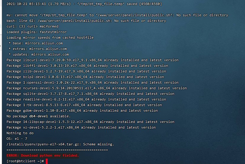

控制端安装报这个错误
OS: el - 7
/install/pyenv/pyenv-el7-x64.tar.gz: Scheme missing.
ERROR: Download python env fielded.
发表于 2021-10-21 15:15:54 | 显示全部楼层
宝塔用户_byozqv 发表于 2021-10-21 15:15
控制端安装报这个错误
OS: el - 7
是被控端
发表于 2021-10-21 15:36:54 | 显示全部楼层
控制端安装报这个错误
OS: el - 7
下载失败了,你把这个错误信息截图多点发我,我看看是什么原因
发表于 2021-10-21 16:14:23 | 显示全部楼层
回复贴图超出长度上限,放在的附件里面。
发表于 2021-10-21 16:27:07 | 显示全部楼层
宝塔用户_byozqv 发表于 2021-10-21 16:14
回复贴图超出长度上限,放在的附件里面。
  1. /www/server/panel/install/public.sh
您好,您到服务器上看下这个目录是否为空?如果是的话,
  1. wget -O install.sh http://download.bt.cn/install/install_panel.sh && bash install.sh
执行这个命令覆盖安装下

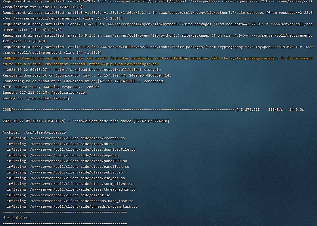

发表于 2021-10-22 09:20:53 | 显示全部楼层
面版装好后,使用curl http://download.bt.cn/install/coll/install-side.sh|bash装被控端还是报下载错误
发表于 2021-10-22 09:24:37 | 显示全部楼层
宝塔用户_byozqv 发表于 2021-10-22 09:20
面版装好后,使用curl http://download.bt.cn/install/coll/install-side.sh|bash装被控端还是报下载错误 ...
您好,可以的话,麻烦您提供下机器,这边帮您排查下
发表于 2021-10-22 11:08:40 | 显示全部楼层
改用API接入解决
