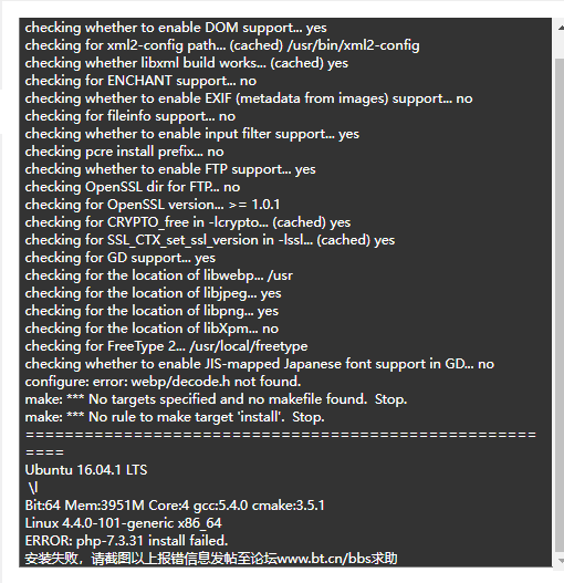

下载php新版本的时候出错
发表于 2021-10-21 14:30:26 | 显示全部楼层
  1. apt  install libXpm-devel  gd-devel -y
Ubuntu 16 官方已经不再提供技术支持了,不清楚还能不能安装上。
如果可以更换系统或者升级系统,请把系统更换到CentOS7|8或者是Ubuntu18|20|21

可是我现在无法下载php的所有版本啊,老大
发表于 2021-10-22 10:31:02 | 显示全部楼层
试试安装这个组件重新安装php
  1. apt install libwebp-dev -y

php各版本无法下载的问题解决了,老大。
原因是因为之前更新过curl/openssl版本,服务器是挺早之前装的宝塔,导致curl里的openssl版本跟openssl版本不一致导致无法正常安装。
解决办法如下:
进ssh 执行以下5条命令,权限不够就加上sudo 或 切换 root 用户执行
apt-get remove curl
rm -rf /usr/local/curl
apt-get remove libcurl3
apt-get install curl
apt-get install libcurl3
(系统 Ubuntu/Debian)
重新安装curl和libcurl3后再去宝塔面板安装php即可。
