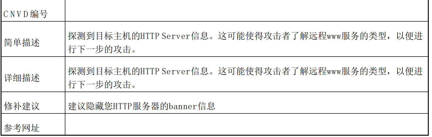

我是一名宝塔的忠实粉丝,一直用着宝塔做项目,很方便,最近一个项目客户多网站安全要求很严格,扫描漏洞出现这问题, 微信图片_20211022154954.png
我各种百度,都告诉我要重新编译nginx才行,然后我按照网上教程一顿操作

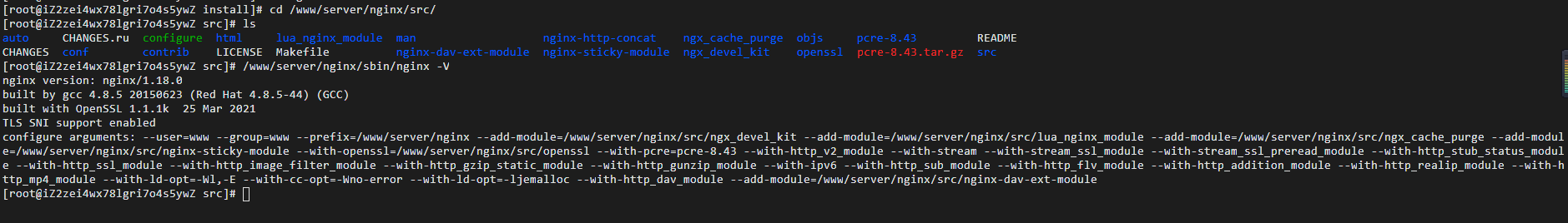

我安装的是1.18.1 /www/server/nginx/src 下面不应该是1.18.1的安装文件吗
发表于 2021-10-22 17:21:51 | 显示全部楼层
这个是编译lua安装包的提示,您可用1.20试试。

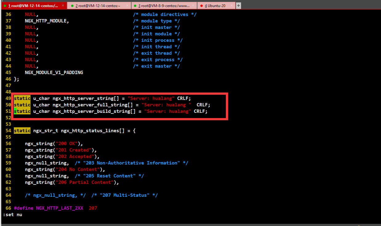

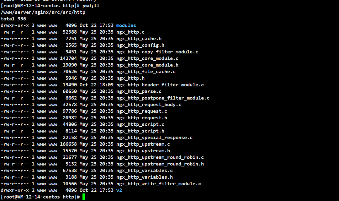

安装完成后在找到/www/server/nginx/src/src/http下的ngx_http_header_filter_module.c文件,
  1. vim ngx_http_header_filter_module.c
大致在49-51行左右修改参数,具体如下面截图

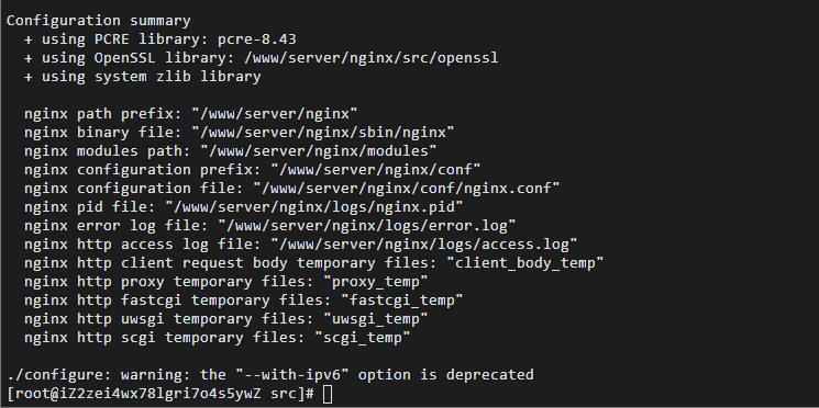

切回到/www/server/nginx/src目录,执行make命令
  1. make && make install
删除/www/server/nginx/目录下的src目录,重新启动nginx即可
