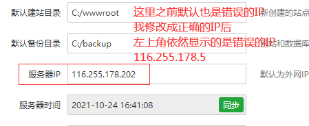

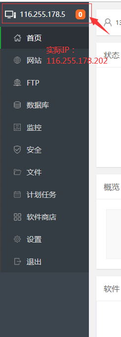

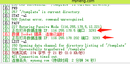

安装好宝塔后,不知道为什么IP不对,而且连FTP时,也会默认先连接这个IP,
因为IP不是我的实际IP,肯定连不上。
连接这个错误IP超时后,会自动连接正确的IP,
所以导致连接FTP非常慢,
请教高手赐教
发表于 2021-10-24 17:21:43 | 显示全部楼层
您好,清理浏览器缓存重新访问或退出面板重新访问。
发表于 2021-10-24 17:31:34 | 显示全部楼层
试了下,确实可以了
但是FTP还是会先连接别的IP,连接超时才会连接正确的IP
请问这是怎么回事?
发表于 2021-10-24 17:34:03 | 显示全部楼层
宝塔用户_qgssup 发表于 2021-10-24 17:31
试了下,确实可以了
请问这是怎么回事? ...
这个看你FTP的客户端设置了
发表于 2021-10-24 17:40:14 | 显示全部楼层
谢花郎 发表于 2021-10-24 17:34
这个看你FTP的客户端设置了
感谢回复
客户端设置做了排除检查,没有问题啊。
同样的设置,连接另一台VPS就没有问题
发表于 2021-10-24 17:43:54 | 显示全部楼层
宝塔用户_qgssup 发表于 2021-10-24 17:40
感谢回复
客户端设置做了排除检查,没有问题啊。
同样的设置,连接另一台VPS就没有问题 ...
你更换个ftp工具试试链接了?你用的是IP访问还是域名访问?
发表于 2021-10-24 18:25:30 | 显示全部楼层
使用的IP访问
发表于 2021-10-25 09:29:05 | 显示全部楼层
你换个FTP客户端也还是这样子码?
