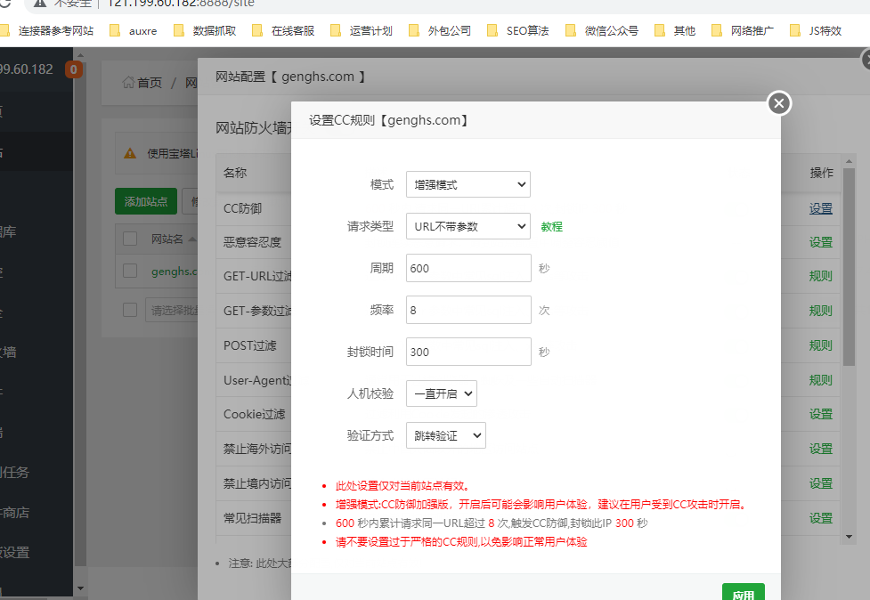

可以尝试开启cc防御的增强模式,可以有效拦截,你试一下;增强模式,默认也开启四层防御的
发表于 2021-10-27 14:14:40 | 显示全部楼层
堡塔安全赤井秀一 发表于 2021-10-27 10:41
可以尝试开启cc防御的增强模式,可以有效拦截,你试一下;增强模式,默认也开启四层防御的 ...
我想问一下设置URL不带参数
是不是像以下两个地址
https://www.genghs.com/index.php/home/Goods/msg.html?goods_id=125661&brand_id=18&series_id=1144&h_on=3
https://www.genghs.com/index.php/home/Goods/msg.html?goods_id=125665&brand_id=18&series_id=1144&h_on=3
只是参数不同,https://www.genghs.com/index.php/home/Goods/msg.html这里都相同的,他能判断是同一URL?
发表于 2021-10-27 14:34:10 | 显示全部楼层

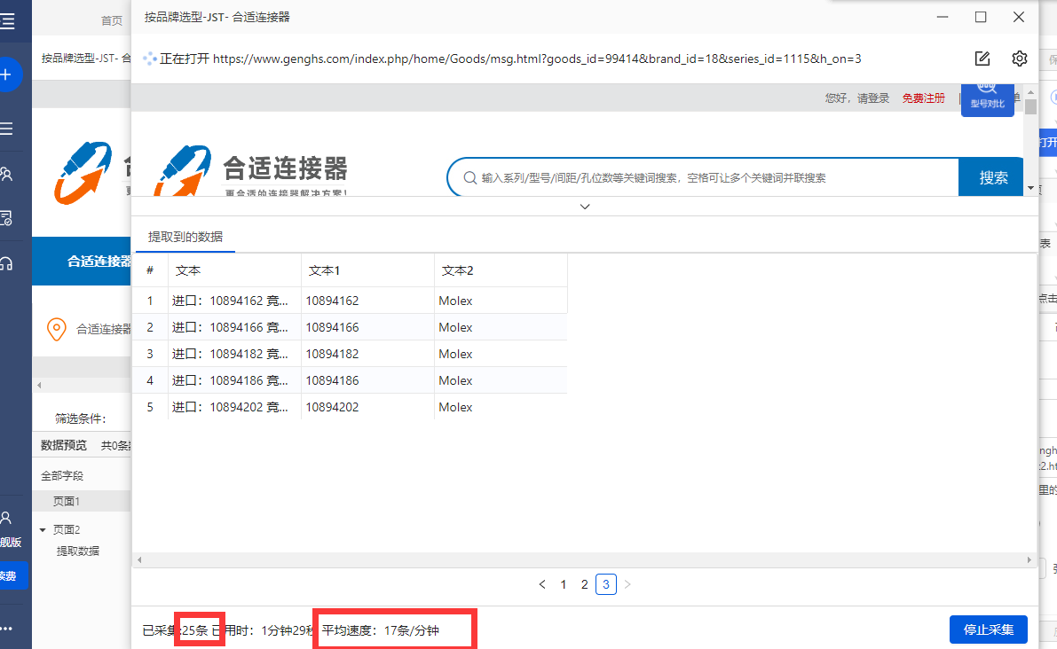

我在后台已经按照你们说的启动了增强,并且设置1分钟只允许访问8次
但是我用八爪鱼进行网址集采,依然可以进行采集,并且一分钟采集的数量远远大于我设定的访问次数了

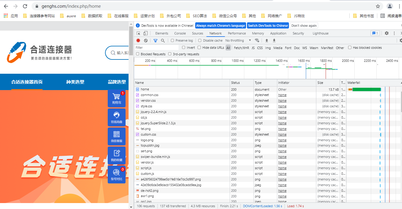

https://www.genghs.com/index.php/home/Goods/msg.html?goods_id=14732&h_on=2
能帮忙看看,这个网址打开,默认有带你们的waf参数吗?
发表于 2021-10-27 15:57:27 | 显示全部楼层
能帮忙看看,这个网址打 ...
有尾巴,但是又跳转了
https://www.genghs.com/index.php ... &btwaf=69399483
https://www.genghs.com/index.php ... html?btwaf=26381785
