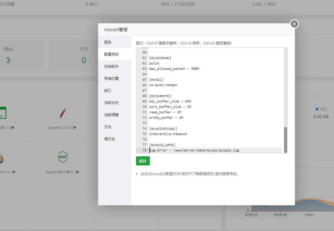

阿里云mysql安全警报配置[mysqld_safe]log-error=<log_path>
配置后数据库重启启动不起来,请问这种应该如何处理呢?谢谢

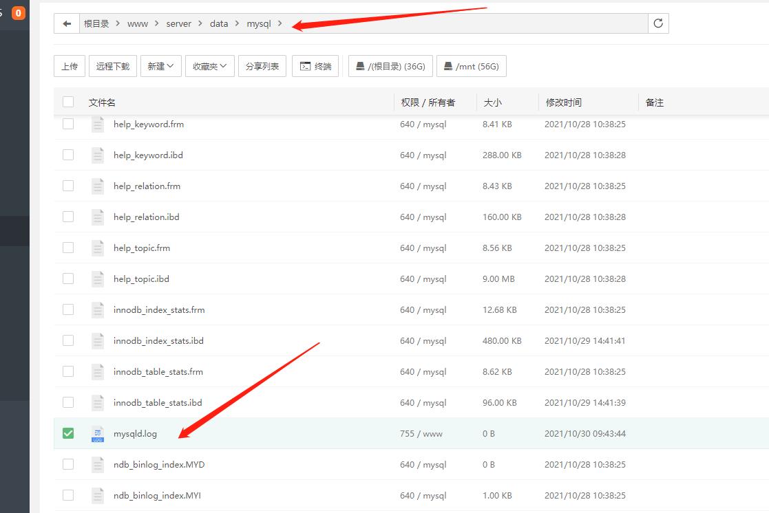

发表于 2021-10-30 10:08:09 | 显示全部楼层
把你新建的那个mysqld.log用户所属以及权限改到640和mysql用户启动试试吧

发表于 2021-10-30 10:25:04 | 显示全部楼层
我现在已经把mysqld.log 权限改成640了,但是重启还是启动不起来
发表于 2021-10-30 10:25:49 | 显示全部楼层
kjbBaota 发表于 2021-10-30 10:22
你好,你说的“用户所属”和“mysql用户”指的是什么呢?
意思就是将你自己加的那个文件 在面板上设置成640权限,用户所属指的是这个文件要属于mysql用户的

把[mysqld_safe]
#log-error = /www/server/data/mysql/mysqld.log
注释掉就重启可以了。一开启就启动不起来。

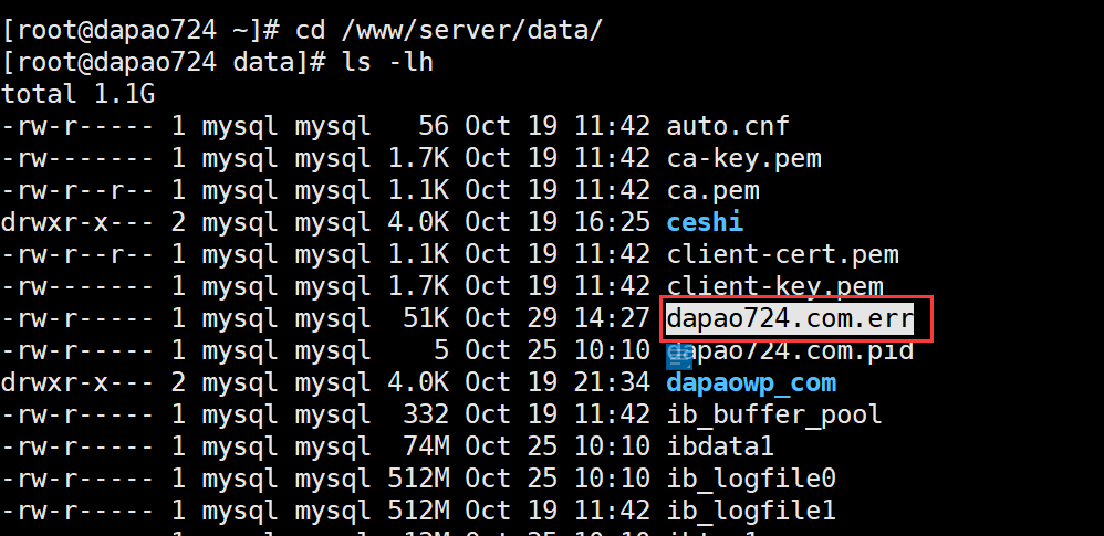

发表于 2021-10-30 10:36:50 | 显示全部楼层
kjbBaota 发表于 2021-10-30 10:31
把[mysqld_safe]
注释掉就重启可以了。一开启就启动不 ...

发表于 2021-10-30 10:47:34 | 显示全部楼层
大炮运维V587 发表于 2021-10-30 10:36
默认的日志是在你的 数据库目录下以你的服务器机器名.err结尾的文件,阿里云死板,非得是.log 结尾的才能 ...
好的 谢谢 明白了
