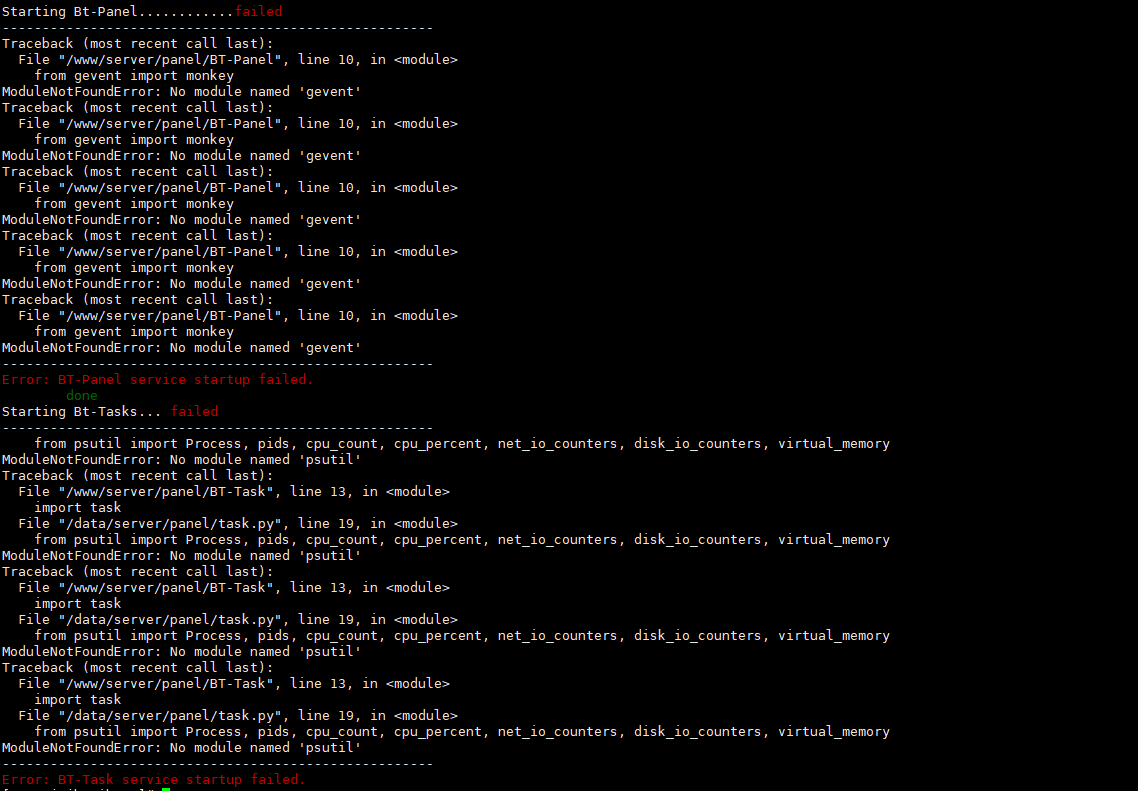

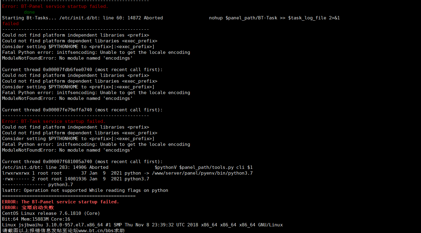

服务器版本:centos7.6报错信息如图:
发表于 2021-11-2 14:56:33 | 显示全部楼层
您好,您到服务器SSH终端中执行下面命令(非面板终端)
  1. rm -rf /www/server/panel/pyenv
  2. curl http://download.bt.cn/install/update_panel.sh|bash
如果还有报错,请私信发远程连接信息给我看下

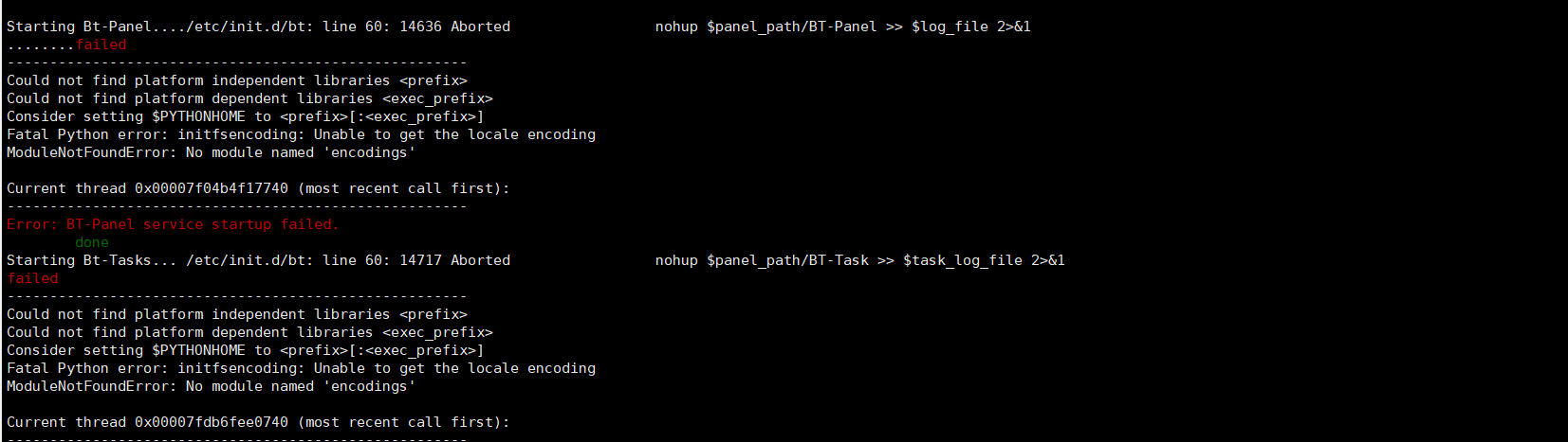

发表于 2021-11-3 09:16:38 | 显示全部楼层
如果还有报错,请私信发远程连接信息给我看下 ...
您好,我这个还是报错,您能帮我看下吗?

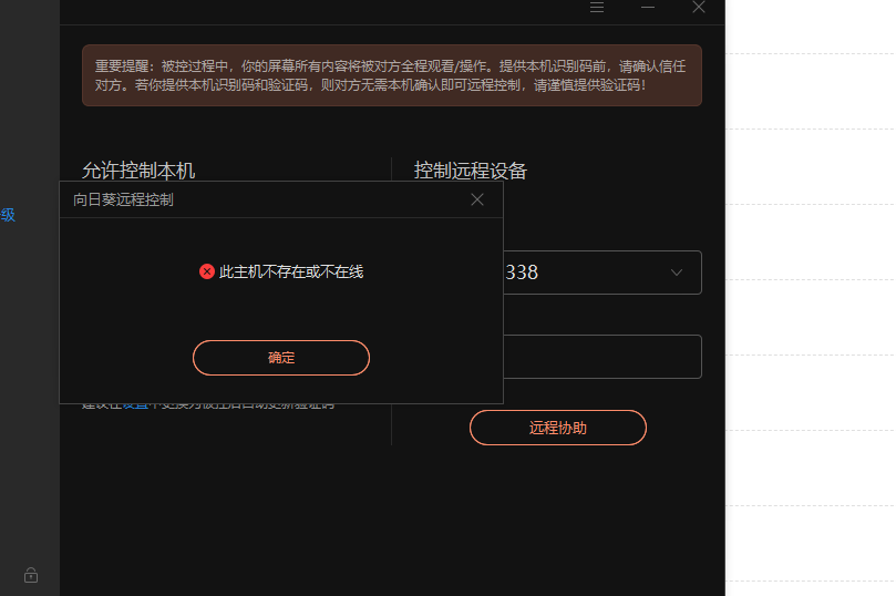

发表于 2021-11-3 09:24:40 | 显示全部楼层
nanans 发表于 2021-11-3 09:16
您好,我这个还是报错,您能帮我看下吗?
我远程你看下,不要随便把这种敏感信息发到帖子上。
另外你主机不在线的
发表于 2021-11-3 09:35:03 | 显示全部楼层
另外你主机不在线的 ...
明白,谢谢您,刚掉网了,您在试试,麻烦啦

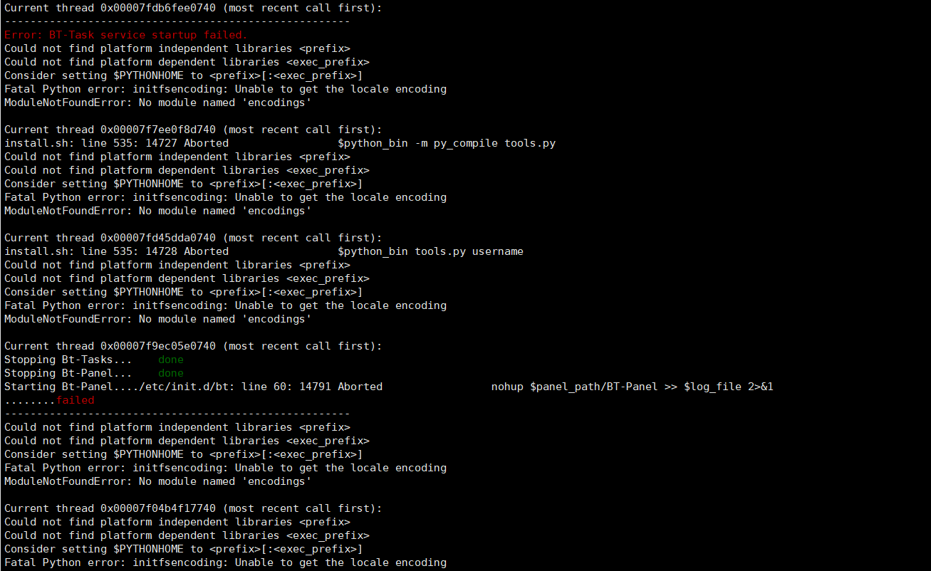

发表于 2021-11-3 10:04:34 | 显示全部楼层
用户使用的是,下载python模块时提示超时了。已让用户咨询政务网那边技术看是否需要放行一些东西
发表于 2021-11-3 10:36:54 | 显示全部楼层
另外你主机不在线的 ...
谢谢您,万分感谢!!@
发表于 2021-11-3 10:38:31 | 显示全部楼层
已解决,用户机器问题无法连接PIP源,导致部分PY模块没有安装
手动改到豆瓣源后安装成功,面板正常运行。
