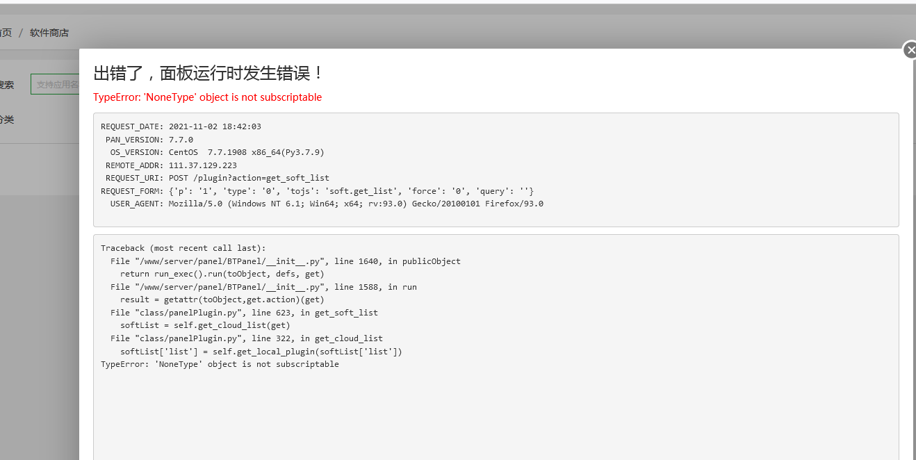

您好,点击软件商店的时候出现如下问题:
已尝试通过系统修复,重启 都没有解决,谢谢。

您好,您服务器是哪里的呢?看错误是无法连接我们节点导致报错的
您服务器执行下面测试下
  1. ping ww.bt.cn
  2. curl -v https://www.bt.cn

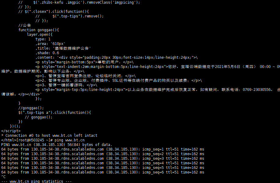

我这边也是这个问题,但是用了上面的测试后提示的

宝塔.png 我们也是这个问题,ping  www.bt.com是可以ping通的

您好,通过命令,没有反应。

您好。刚才试了试宝塔其它按钮,点击软件商店 出现问题。其它正常。

做下hosts
  1. echo "116.213.43.206 www.bt.cn" >> /etc/hosts
  2. echo "116.213.43.206 apt.bt.cn" >> /etc/hosts
