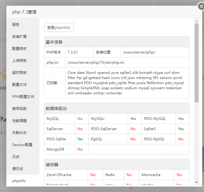

【已解决】php7.3安装后,没有安装zip扩展
发表在 Linux面板2021-11-8 17:23 [复制链接] 10 10525
请问如何安装

发表于 2021-11-8 17:33:56 | 显示全部楼层
Gxya 发表于 2021-11-8 17:32
极速模式下安装没有。然后卸载后用编译安装,安装完成后还是没有。
phpinfo()里面查看,确实没有zip扩展

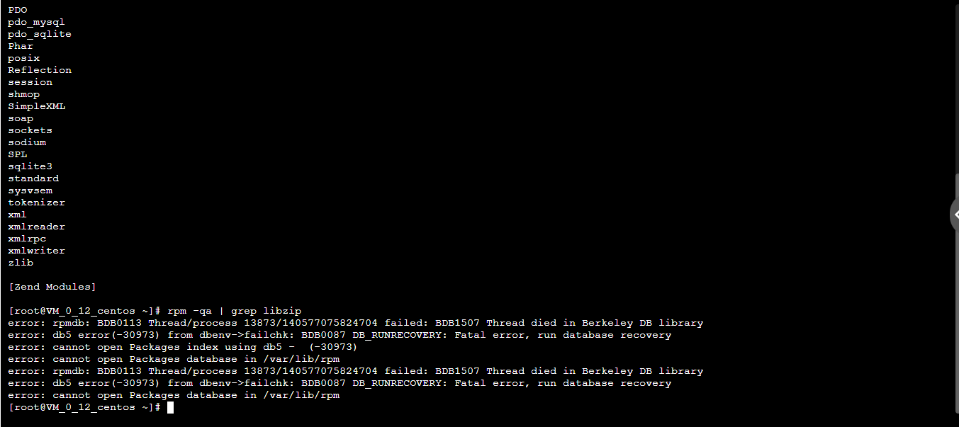

  1. rpm -qa | grep libzip
执行上面命令看下依赖
发表于 2021-11-8 17:36:29 | 显示全部楼层
谢花郎 发表于 2021-11-8 17:33
执行上面命令看下依赖
  • rpm -qa | grep libzip
执行命令后,报错了。截图如下
发表于 2021-11-8 17:37:34 | 显示全部楼层
    执行命令后,报错了。截图如下
    1. cd /var/lib/rpm/
    2. for i in `ls | grep 'db.'`;do mv $i $i.bak;done
    3. rpm --rebuilddb
    4. yum clean all
    执行上面命令修复
    发表于 2021-11-8 17:42:04 | 显示全部楼层
    谢花郎 发表于 2021-11-8 17:37
    执行上面命令修复
    执行命令,修复完成后,再次使用php -m 查看,还是没有
    发表于 2021-11-8 17:47:58 | 显示全部楼层
    没安装libzip依赖,当然没有啊
