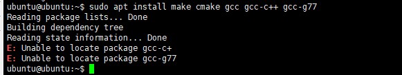

执行apt install make cmake gcc gcc-c++ gcc-g77显示如图:
执行sudo apt install make cmake gcc gcc-c++ gcc-g77显示如图:

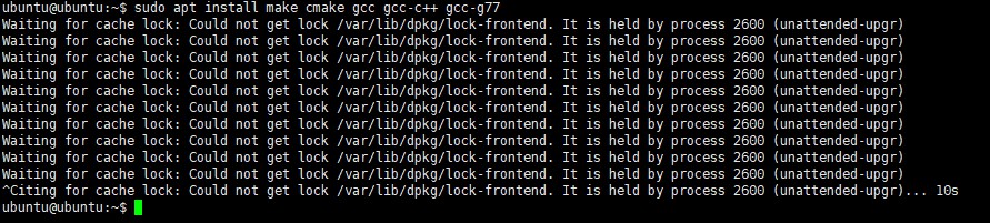

发表于 2021-11-9 12:19:10 | 显示全部楼层
执行sudo apt install make cmake gcc gcc- ...
执行如下命令后,新的报错截图
kill 2600
rm /var/lib/dpkg/lock-frontend
reboot

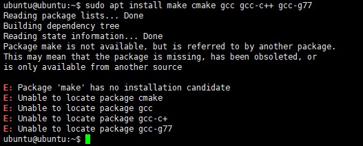

发表于 2021-11-10 14:19:26 | 显示全部楼层
用root用户执行这个命令
  1. sudo apt install make cmake gcc gcc-c++ gcc-g77

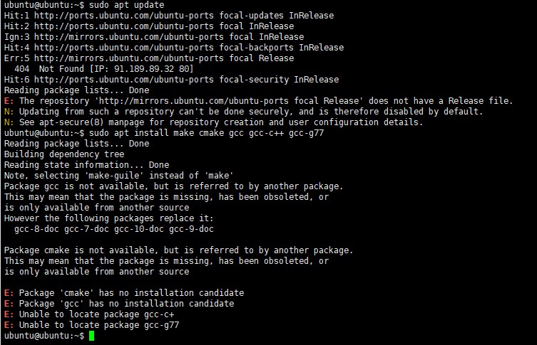

发表于 2021-11-10 14:36:07 | 显示全部楼层
发表于 2021-11-10 14:50:56 | 显示全部楼层
  1. sudo apt update
  2. sudo apt install make cmake gcc gcc-c++ gcc-g77

堡塔安全赤井秀一 发表于 2021-11-10 15:11

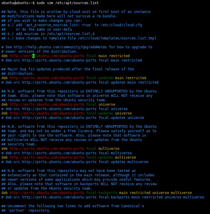

https://developer.aliyun.com/mirror/ubuntu?spm=a2c6h.13651102.0.0.3e221b11Ej7V2k
换个源重试
我打开[backcolor=rgba(27, 31, 35, 0.05)]/etc/apt/sources.list文件后,和阿里云开发者社区里讲的不一样,每个链接后面多一个“-ports”

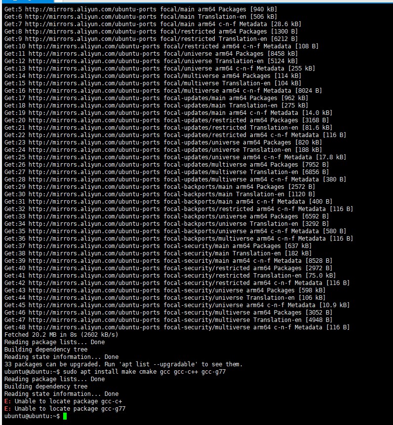

发表于 2021-11-10 16:20:07 | 显示全部楼层
换个源重试
源已经改成这样了
,执行apt 安装还是报错
发表于 2021-11-10 16:22:53 | 显示全部楼层
Kaina 发表于 2021-11-10 16:20
源已经改成这样了
,执行apt 安装还是报错
  1. sudo apt update

发表于 2021-11-10 16:29:42 | 显示全部楼层
你想办法把图中报错的编译器装上。。不然没办法继续下一步
