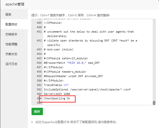

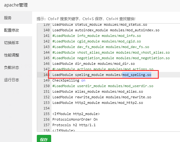

已在httpd配置中添加LoadModule speling_module modules/mod_speling.so和CheckSpelling on,并重启httpd服务,但是开发的同事说还是不行,我怎么验证启用的有没有生效?先谢谢大佬啊!

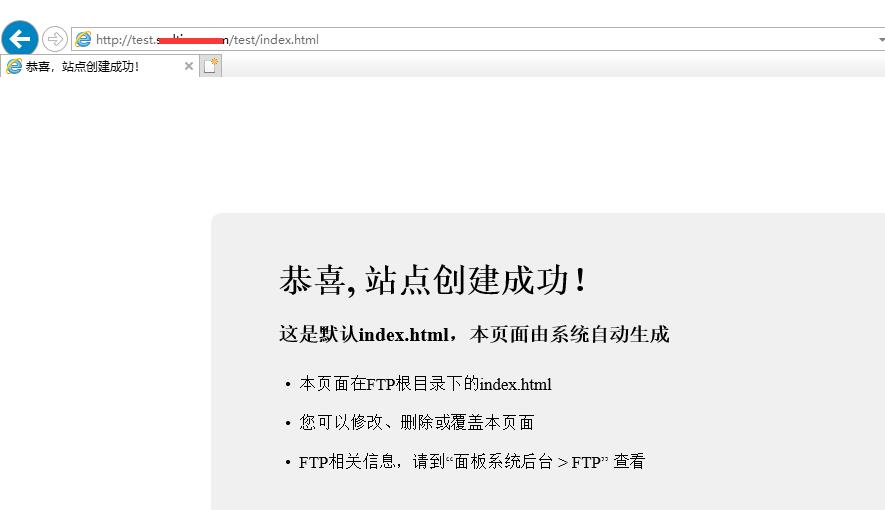

发表于 2021-11-9 16:11:28 | 显示全部楼层
大炮运维V587 发表于 2021-11-9 15:25
截图使用上传图片进行上传
如附件图片
2
2
3
3

发表于 2021-11-10 09:55:21 | 显示全部楼层
谢花郎 发表于 2021-11-9 17:37
访问你的URL地址就可以得到验证了呀,我的也是Linux系统和lamp环境
比如我在服务器上配置一个域名www.test.com,然后在我客户端电脑上直接访问www.TEst.com,如果访问正常就是已经成功启用了?
发表于 2021-11-10 10:53:22 | 显示全部楼层
宝塔用户_pcokse 发表于 2021-11-10 09:55
比如我在服务器上配置一个域名www.test.com,然后在我客户端电脑上直接访问www.TEst.com,如果访问正常就 ...
是的,但是域名大写的话,这个没尝试过。
发表于 2021-11-10 15:06:47 | 显示全部楼层
谢花郎 发表于 2021-11-10 10:53
是的,但是域名大写的话,这个没尝试过。
我确定是已经配置好了,但是我把test改成大写后,一回车又变小写,能不能帮忙看一下
