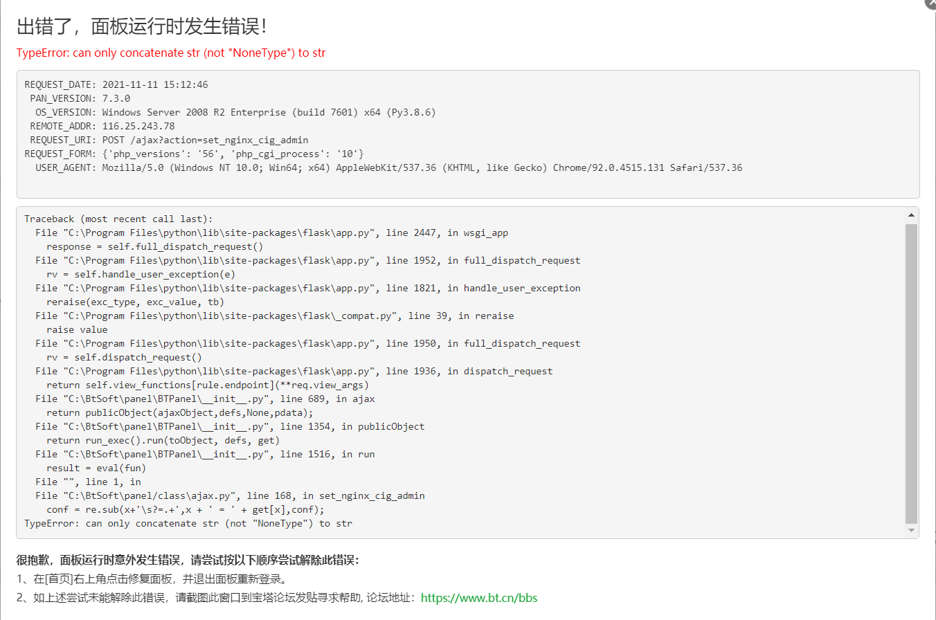

这是新装的宝塔面板。希望官方尽快修复,谢谢!

您好,你这样子设置肯定会报错的,最低都要设置数值,这个是你设置问题,不是面板问题。

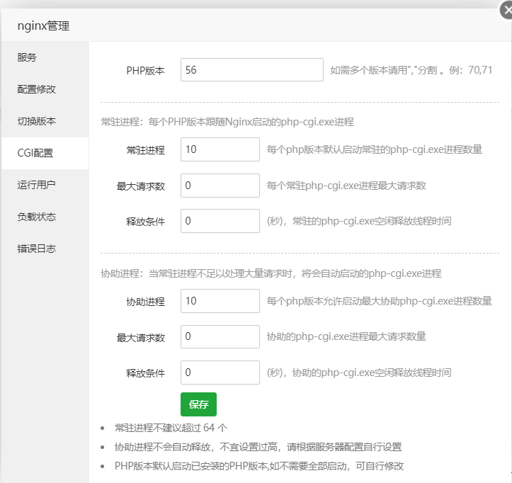

后来全部都设置了值,保存不出错,重启nginx后发现这些值又全部变成0

我这边测试修改为0后,报错提示后,重新添加数值保存后重启正常的

保存后切换一下页面,值都已清零

我上传了截屏,你看看

我这边没有复现出来,你那边卸载重新安装nginx然后重新设置吧
