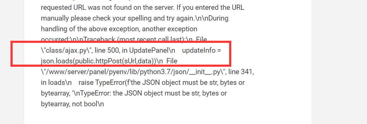

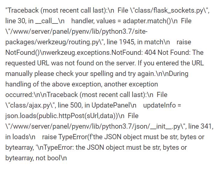

都是一样的结果,我是国外的机器,其他的东西也能下载。而且这个错误是404吧。。没有资源,并不是服务器连不上。你要不试试点了修复再点更新?

节点一切正常,在你反馈问题前就已经做过测试了。要么就是香港机器线路问题导致无法连接至服务器
而且日志也表明无法连接到节点,无法输出json格式。

但是无法连接到节点难道不是timeout? 返回的是404啊,你要不试试修复一下再更新?我怀疑是修复的问题。

python报错不一样,如果是修复的问题,那就不止一个人提示这种报错了。
