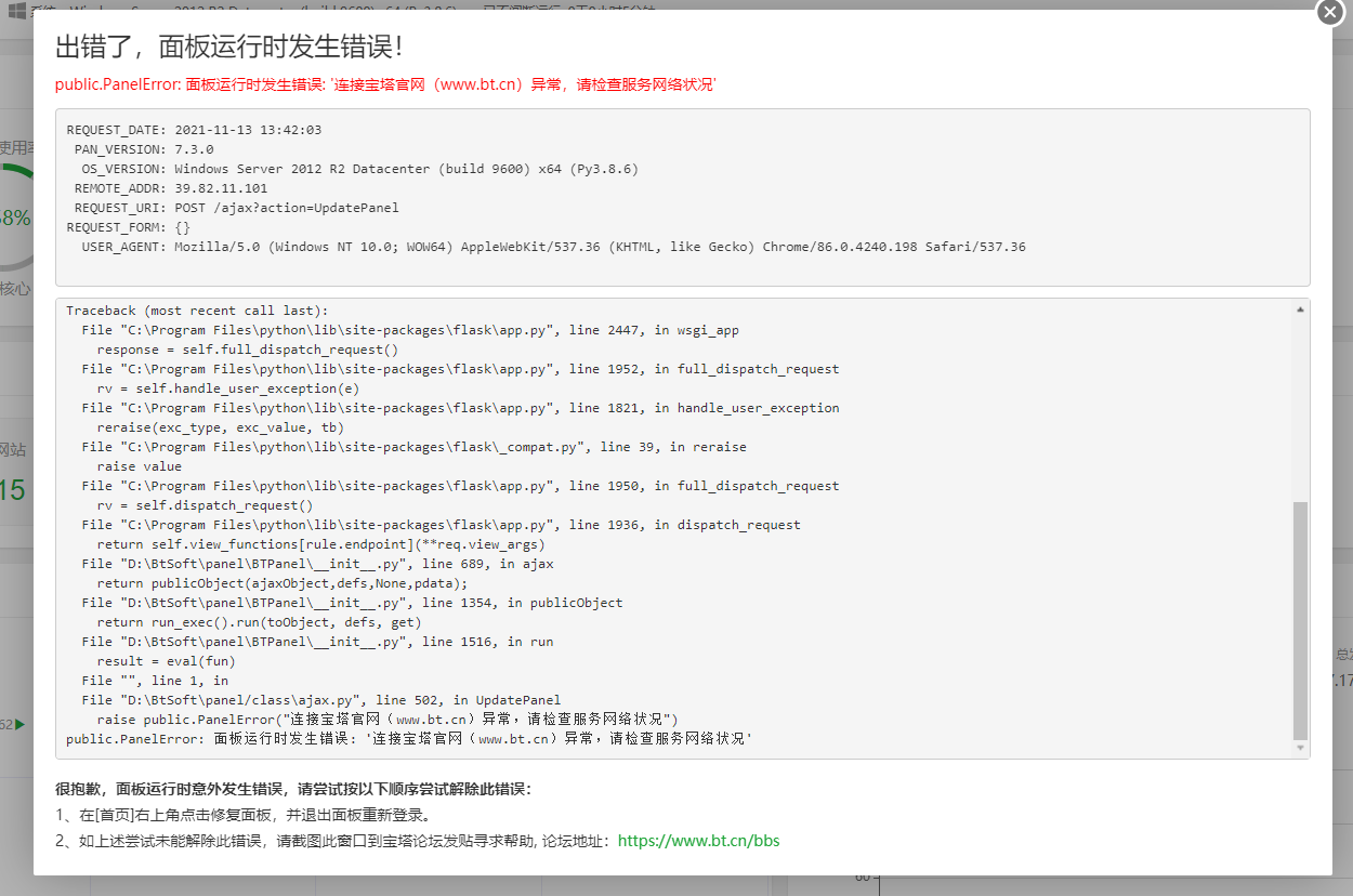

【待反馈】面板出错了,修复了也没用
发表在 Windows面板2021-11-13 13:45 [复制链接] 7 7415
面板出错了,修复了也没用..........请求解决,着急。。。。。。。。。

发表于 2021-11-13 14:35:04 | 显示全部楼层
你好,上图问题是连不上我司节点导致的,请检查服务器网络状态是否正常, 另外系统的hosts是否绑定了我司的废弃节点?
可以前往这个文件查看一下
C:\Windows\System32\drivers\etc\hosts
